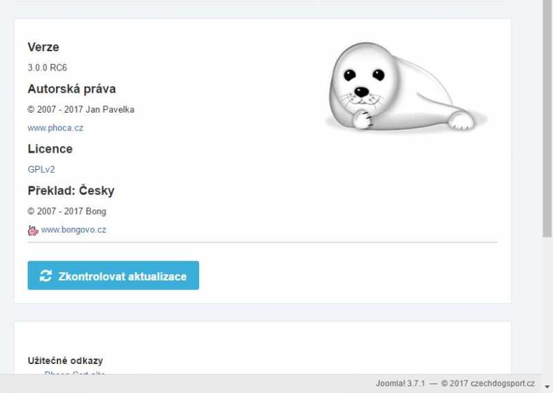

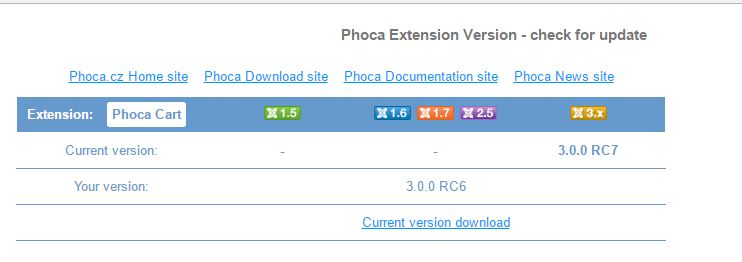

Tedy, ze screenshotu: Tvá verze je RC6 a vydaná je RC7 (protože Phoca Cart nebyl v době Joomly! 1.5, a 2.5 - nejsou u nich uvedeny verze)
Zkus stáhnout poslední verzi nyní, nainstaluj v Joomla! a proveď upgrade databáze. Mělo by to být OK
Může se stát, že ke stažení bude verze 3.0.0 RC7.1 ale bude pořád pojmenovaná RC7 - je to kvůli velkému množství feedbacku, co dostávám, takže někdy něco na rychlo opravím nebo přidám a updatuju to na stahovacím serveru, aby ten co to nahlásil, mohl otestovat opravenou/přidanou vlastnost rovnou a bez čekání.

Druhý řádek neříká nic o tom, jakou používáš Joomlu!, jen o tom, co kontrétně máš za verzi rozšíření. Protože je to zarovnané na střed, opticky je to pod 2.5, ale logicky ten řádek jen říká, jakou máš zrovna verzi a nerozlišuje se, jestli patří pod jakou Joomla! verzi.Ale je divné, že když se klikne na "Zkontrolovat aktualizace" tak to ukazuje jako bych měl Joomla 2.5:
