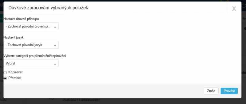

- dialogové okno - chybí tam prostě padding, ale z jakýho důvodu, to nevím, zkusím tam nějakej natvrdo přidat (problém ovšem je, že se to chová jinak v 3.6 a jinak v 3.7)
- rozevírací seznam - u mě se ukáže v dialogovým okně navíc scrollbar, takže scrollbarem odscrolluju a vidím celej select box, ale proč je tomu tak, těžko říct - nějakej konflict v boostrapu. :idea:
