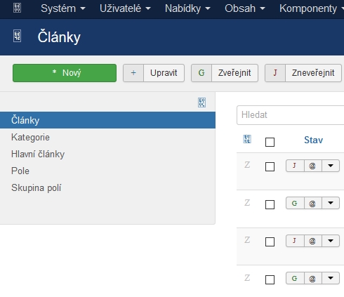

U článků ve STAVu vidím místo symbolu ne/zveřejnéěné položky jen červené J nebo zelené G.
To může být souviset i s tím admin toolsem.

Rudo, ladění chyb nic zvláštního nevyhodilo. Proto jsem to jen obecně popsal. A to tak jak to skutečně vypadá. Ale přikládám tedy obrázek k náhledu jak jsem o tedy myslel.

No takhle se ale přece neladí, jen obrázek z administrace, to neřekne nikomu nic.....
Je třeba spustit ladičku (pravým tlačítkem Inspect element a proklikat si všechny možné chyby: podívat se v console jaké odkazy chybí, jaké jsou JS chyby, překliknout na network panel, vymazat historii a udělat refresh a zkontrolovat requesty, zkontrolovat záložku source atd atd...
Pak přiložit náhledy k odpovědi.
Ty písmena místo ikon se mi objevovaly, pokud nebyl korektně načtený základní font joomla (icomoon), který se používá v základních stylech "icon-" v administraci.
No a to by se mohlo stát:
- Nedočtením nějakých souborů - to by se vidělo v ladičce
- Ztrátou práv na nějaké soubory na ftp - to by se vidělo v ladičce - ano to by mohly způsobit úpravy httacess - oprava práv na FTP?
No a pokud se objeví tyto chyby, většinou to ukazuje i na další související problémy, které buď problém způsobily nebo jsou spíše projevem prvotních chyb. (httacess, robots.txt, práva souborů a složek na ftp (zde používám 3 aplikace na zjištění - jedna z nich je zmíněný admintools))

Jo naprosto ti rozumím, jen jsem ti poslal obrázek, protože jsi uvdel, že to znáš, tak jestli ti toto něco připomíná.
Zatím to vypadá na výpadky dotažení fontu jak píšeš, pár dní se hrabu v nastavení HTACCESS přes AdminTools a od té doby to dělá, takže vodítko bylo naprosto správné. Mometálně se to "zase samo" srovnalo. Uvidím následně.

Nejspíš máte v Admin Tools nastavení .htaccess použito přesměrování z domény bez www na doménu s www.
Nastavit v konfiguraci Joomly správně "public $live_site". Případně zkontrolovat jestli se do administrace přistupuje také přes doménu s www.
