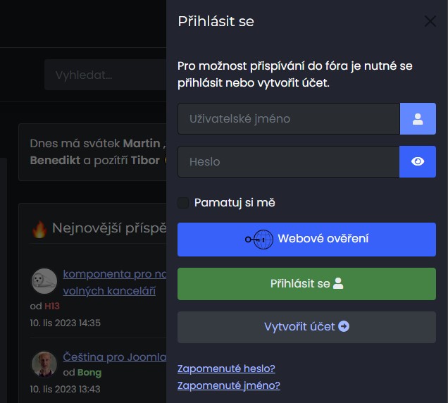

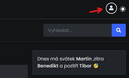

Odpověď od Mark L.
Líbí se mi jak je tady na Joomportal.cz udělán přihlašovací formulář pomocí Offcanvas-metismenu).
Nevěděl by někdo jak toho docílím? Když dám modul formuláře do pozice "cart" tak nevím jak zapnout to rozbalování. Když na to jdu jinak a vytvořím si nabídku která otvírá formulář opět nevidím možnost zapnout rozbalování offcancas-metismenu.

Odpověď od Mark L.
Děkuju za rady. Opravdu se mi podařilo vložit dva moduly do jedné pozice pomocí {loadmoduleid id}.Díky.
Vrátím se k dotazovanému LoginFormuláři, který bych rád zobrazoval v Offcanvas-metismenu, přesně jako je o taky na JoomlaPortalu. Používám podšablonu Cassiopeia, ale co nevím je jak tam ten formulář dostanu. U modulu s formulářem nabídku "Rozvržení" kde bych zvolil Offcanvas-metismenu nemám. Prostě nevím jak Joomle říct aby ten formulář zobrazoval tak jako je to tady.
15. lis 2023 08:37 #148840
Jak je odkazováno výše třeba
LBOX - Free Joomla! 4 Template (joomlaportal.cz)
umí to co chcete. Buď použijete tuto šablonu - podšablonu, nebo můžete prozkoumat, jak je to udělané...
