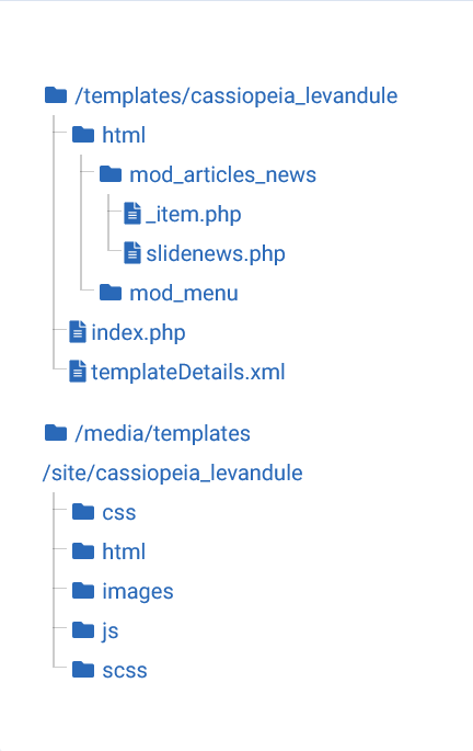

Krásný den, moc díky za návody. I když v tvorbě šablon nejsem vůbec kovaná, tak se mi zatím povedlo pochopit všechno. Jenom modul Poslední články nejsem schopná nastavit. Tedy přesnějí, i když jsem všechno zkopírovala, myslím, správně, tak mi layout nabízí pořád jenom výchozí možnost a slidenews nikde, i když soubor v administraci vidím. Má to být tak jako na obrázku?

Zdravím, je potřeba v nastavení šablony povolit Slider.

Děkuju za odpověď. Připadám si jako pako, ale našla jsem jenom to, co je na obrázku a tam jsem to zapínala hned na začátku. Už jsem i odinstalovala podšablonu a udělala novou. Se stejným výsledkem.
