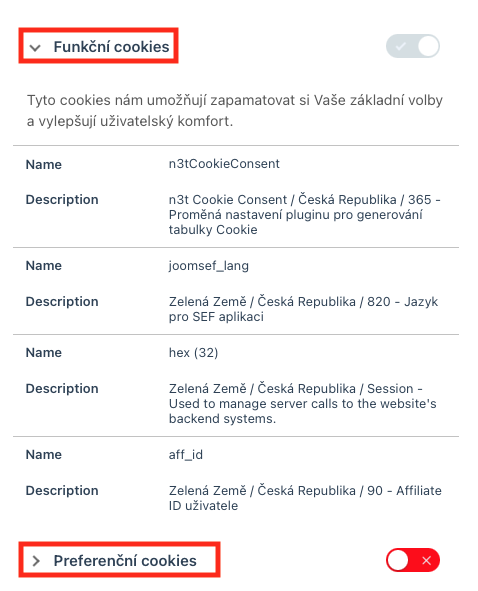

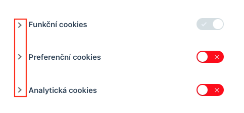

07. led 2022 12:23 - 07. led 2022 12:25 #145471
Odpověď od Rudolf v tématu n3t Cookie Consent
To Cony:
Prosím upravit tento kód v souboru
media/plg_n3tcookieconsent/css/n3tconsentmanager.min.css
na
a přidat nový
Take by bylo super aby titulek pro custom description by jako jednotlivé Cookies:
- se šipkou
- stejně rozjíždějící po kliknutí na titulek se změnou (otočením) šipky
.cc_div .act .b-bn .b-tl.exp::before, .cc_div .b-bn .b-tl.exp::before{border:solid #2d4156;border-color:var(--cc-btn-secondary-text);border-width:0 2px 2px 0;padding:.2em;display:inline-block;content:'';margin-right:15px;position:absolute;transform:translateY(-50%) rotate(45deg);left:1.2em;top:50%}
na
.cc_div .act .b-bn .b-tl.exp::before, .cc_div .b-bn .b-tl.exp::before{border:solid #2d4156;border-color:var(--cc-btn-secondary-text);border-width:0 2px 2px 0;padding:.2em;display:inline-block;content:'';margin-right:15px;position:absolute;transform:translateY(-50%) rotate(-45deg);left:1.2em;top:50%}
a přidat nový
.cc_div .act .b-bn .b-tl.exp[aria-expanded="true"]::before, .cc_div .b-bn .b-tl.exp[aria-expanded="true"]::before{border:solid #2d4156;border-color:var(--cc-btn-secondary-text);border-width:0 2px 2px 0;padding:.2em;display:inline-block;content:'';margin-right:15px;position:absolute;transform:translateY(-50%) rotate(45deg);left:1.2em;top:50%}
- se šipkou

07. led 2022 17:03 #145476
upravil jsem si na devel.zelenazeme.cz - zkontroluj jak se to chová a co vlastně potřebuji
šipky neodpovídají klikání, jsou pořád dolů
U mě už jsou v pořádku
