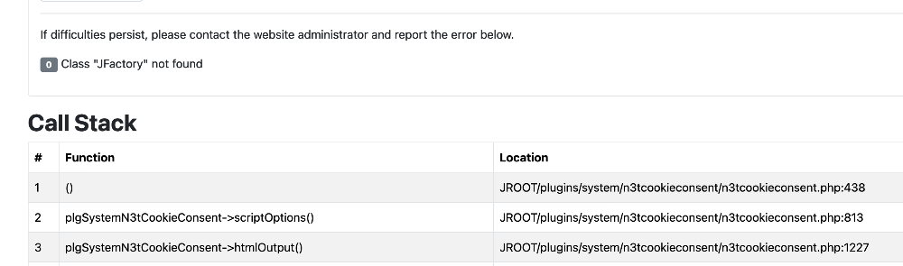

22. říj 2023 11:07 #148774
Odpověď od Eugene
Joomla 5.0.0. Disable Compatibility plugin.  n3tcookieconsent.4.1.5
0 Class "JFactory" not found
Dik.
22. říj 2023 13:24 #148775
No, na Joomlu 5 jsem ještě neměl moc času :)
