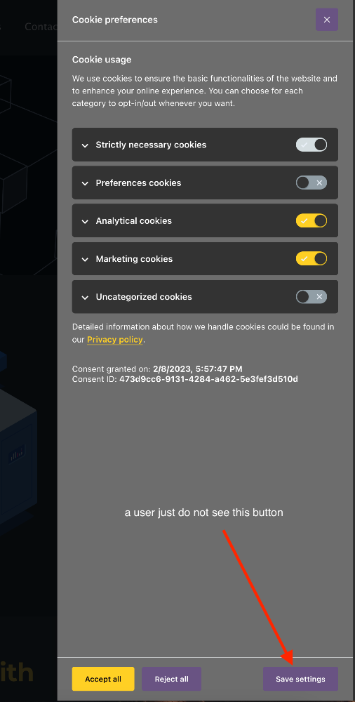

Ahoj Cony,
Moc děkuji za podrobný návod. S instalací mi pomohl kolega Dmitry. Nyní je to docela jasné a na různých stránkách jsem přešel na Google Analytics 4 a správně nakonfiguroval plugin n3t Cookies Consent. Vše fungovalo dobře - pokud je tato možnost zakázána, soubory cookie se nenačtou. Plugin je prostě pěkný!
Mám však malý požadavek na funkci. Dovolte mi podělit se o zkušenosti uživatelů. Když chci deaktivovat některé vlastní parametry - udělám to a automaticky kliknu na oblast mimo postranní panel, abych ho zavřel, a celou dobu zapomenu kliknout na "uložit nastavení".
Přistihl jsem se, že to dělám pravidelně.
Bylo by možné po změně parametrů automaticky uložit nastavení?
Pokud to není možné, možná další nápad je přidat možnost nastavení vlastní třídy pro tlačítko "Uložit nastavení". Umožní to používat Uikit Secondary class button bez přepsání šablony nebo pevného kódu CSS.
Dík.
Dík.
14. úno 2023 20:37 #147843
Odpověď od Cony v tématu n3t Cookie Consent
Hmm, zamyslím se nad tím. Nevím zda by to nebylo porušení "Uživatel musí zřejmým způsobem odsouhlasit" nebo tak nějak to je v tom zákoně... Vlatsní třída by asi vymyslet šla, ale zas mi to přijde až moc nastavení v administraci, pro uživatele matoucí. Mrknu na to a přidám do FAQ jednoduchý skriptík jak toho docílit...
- xunil

14. úno 2023 21:15 #147844
od xunil
"kliknu na oblast mimo postranní panel, abych ho zavřel, a celou dobu zapomenu kliknout na "uložit nastavení".
Tohle by mělo způsobit to jako když kliknu na křížek nikoli na uložit.
Pod pojmem "zřejmý způsob" by mělo být ano, rozhodně tohle chci (jasný a zřetelný.
Kdežto kliknutí mimo postranní panel je = odcházím, nebaví mě číst a něco nastavovat aneb nesouhlasím.
Odpověď od xunil v tématu n3t Cookie Consent
Tohle není asi právně správněHmm, zamyslím se nad tím. Nevím zda by to nebylo porušení "Uživatel musí zřejmým způsobem odsouhlasit" nebo tak nějak to je v tom zákoně...
Poděkovali: marvays

14. úno 2023 23:13 #147845
od Eugene
Odpověď od Eugene v tématu n3t Cookie Consent
Ach ano. Je to logické – bez správného rozhodnutí uživatele by nemělo dojít k automatickému ukládání. (je dobré dojít k závěru po diskusi, která má různé argumenty)
Nejlepším řešením by tak mohlo být zvýraznění tlačítka „Save“ s extra class. Např. přidání BS5 nebo Uikit upoutá pozornost uživatele.
