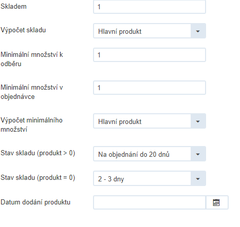

Tak zkus prvně začít u cache. Zjistit jestli je zapnutá, pokud ano, pak vypnout, atd. Jak jsem psal v jiným vlákně, já osobně používám JOTCache a v tomhle ohledu jsem nějak nezaznamenal, že by to nějak neaktualizovalo data. S cache to asi nebude souviset.
Já testuju a vše OK (kdyby nebylo, tak už se někdo z těch XXX uživatelů dávno ozval):
Nastavení produktu:
Zobrazení při 20 kusech:
Zobrazení při 0 kusech:
Ale pozor, tady bych viděl možný důvod k "nezobrazení správné hodnoty". Toto funguje jen pouze za předpokladu, že parametr: Kontrola skladu je nastaven na ANO. Pokud je nastaven na NE, říkáme tím, že zákazník si může objednat i zboží, které není na skladě a logicky mu tedy nebudeme ukazovat, že položka na skladě není.
Tedy je potřeba to vnímat i v kontextu s parametry. Je to prostě tak, že univerzální eshopové řešení, které má možnosti nastavení různých variant parametrů je potřeba pořádně prostudovat/prozkoumat/otestovat.
Nastavení produktu:
Myslím, že ban tady nehrozí, protože tvý otázky jsou prostě věcný. Pokud se tvý příspěvky nebudou týkat světa plavání žen, pak bych v tom neviděl problém

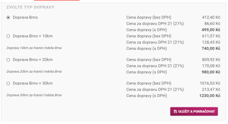

Pořád zkouším skrýt to DPH. V kterým souboru s php se to edituje? Určitě bude stačit smazat dva řádky a bude to.
Odpověď od Terei v tématu Phoca cart - stavy objednavek
Terei napsal: Je možný nějak skrýt ty výpočty DPH? u té dopravy je to docela matoucí. Zároveň však potřebuju v souhrnu dph, aby se daň z dopravy objevila.
díky, zkoušel jsem poklikat všechno co se dalo.

Jinak, pokud dodací metody obsahují položky DPH a některý z nich nechceme zobrazit, nejjednodušší cesta je použít CSS - skrýt položky pomocí CSS - cena bez DPH a DPH není nějaká tajná informace, proto není problém, když bude ve zdrojovém kódu HTML - je to mnohem jednodušší než použití HTML override.
