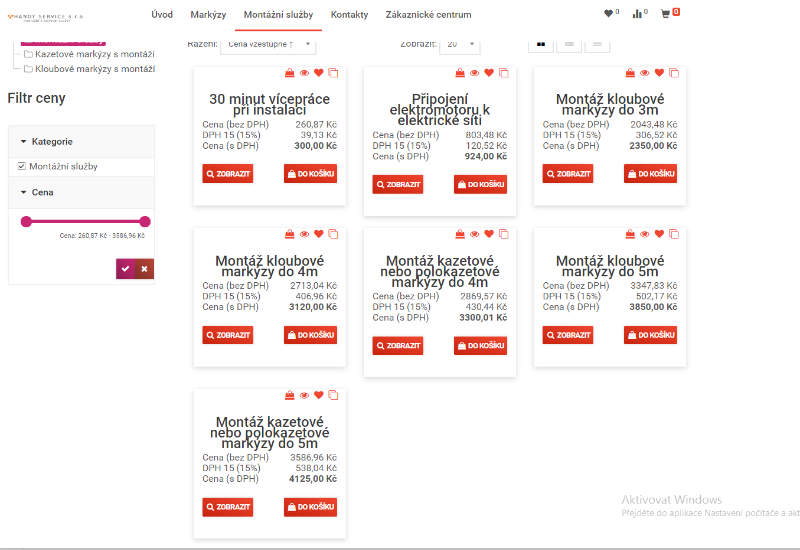

Zkoušel jsem přidat posuvník na filtr ceny a zjistil jsem, že to filtruje cenu bez DPH, což si nikdo moc nedokáže představit. Dá se to někde přepnout na filtrovaní ceny s DPH? Díky

Funguje normálně na všech webech. Alespoň si ten modul zveřejněte (nebo dejte screen), ať je možné se na to podívat.

Nevěděl jsem, že je to taková rarita.

Odpověď od Bong v tématu Phoca cart - stavy objednavek
Záleží, jak máte nastavenou kalkulaci pro výpočet DPH v Možnosti Phoca Cart - záložka Kalkulace: Výpočet DPH (produkt). Jestli cena bez, nebo s DPH.

Bohužel pracují s více sazbama DPH, tak musím cenu udávat bez, abych mohl sazby měnit.
Počítám tedy, že filtrování ceny neumí pracovat s konečnou cenou. Nevadí, nic zásadního to není.

Odpověď od H13 v tématu Phoca cart - stavy objednavek
filtrování funguje přímo v databázi, to znamená, že se hledá "základní cena"
Základní cena může být:
a) bez DPH
b) s DPH
záleží na parametru: Výpočet DPH (produkt)
a) Cena bez DPH (Netto), příklad - produkt má cenu 100, pak se DPH přičítá: 100 + 21 = 121
b) Cena s DPH (Brutto), příklad - produkt má cenu 121, pak se DPH odečítá: 121 - 21 = 100
Tedy pro zobrazování filtru s cenami s DPH je zapotřebí použít Brutto metodu a zadávat ceny už s DPH do produktu.
Použít Netto metodu a mít ve filtru cenu s DPH by bylo hodně náročné na výkon:
- zatímco v případech a) a b) dostane stránka např. limit cena_do = 200 a prostě jednoduše v databázi zobrazí jen produkty s cenami do 200
- tak v případě, kdy by se používala Netto metoda a zároveň by se filtrovalo podle ceny s DPH, by se každá cena musela nějakým způsobem rozklíčovat, jakou sazbu asi obsahuje (což v podstatě nejde), podlé této sazby cenu rozložit, aby neobsahovala daň a teprve pak se zeptat databáze. Problematická je ta část, jak získat z parametru: cena_do=200, jakou sazbu ta limitní cena obsahuje (jednoduché v případě, že existuje jen jedna sazba, nemožné v případě, že sazba může být různá včetně nuly a že může mít různé výpočty - procentem, fixně) ...
