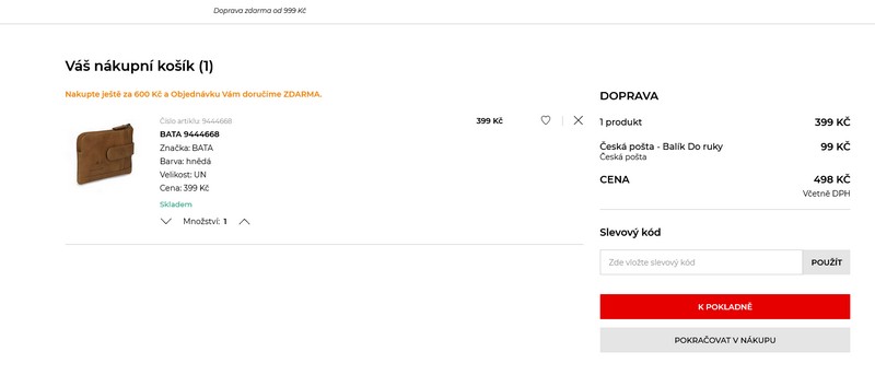

 Klasika nahodím cenu do košíku a hned (bez vyplnění) údajů to odkud jsem jak se jmenuji a kam dodat, chci vědět cenu za dopravu a platbu pak až chci zadat údaje.viz bata.cz alza.cz pilulka.cz atd
Zákazník má na výběr X doprav, pro různé země + výdejní místa atd... jak píšu vícekrokový košík bude nutnost.
bata.cz je ok? Nabízet jednu dopravu a ještě ne nejlevnější? To může zákazníka rychle odradit od dalšího kroku.
bata.cz je ok?
To vypadá IMHO v pořádku. Ve VM použím VP One Page Checkout a ten to také nějak takto umí, v podstatě asi jde o předvolenou dopravu, tak aby uživatel na první dobrou viděl nějakou cenu... Možná by mohlo stačit i něco ve smyslu "Dopravné od 99Kč" v detailu produktu...
bata.cz je ok? Nabízet jednu dopravu a ještě NE nejlevnější? To může zákazníka rychle odradit od dalšího kroku. Omezený výběr doprav, vysoká cena, může nemít rád Českou poštu, co když je ze Slovenska? atd... V druhém kroku už je výběr větší, podle mě chyba.

To není detail produktu, ale košík.
