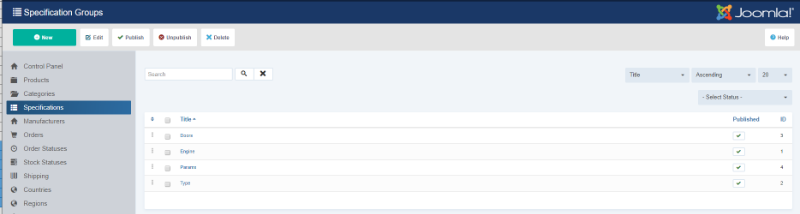

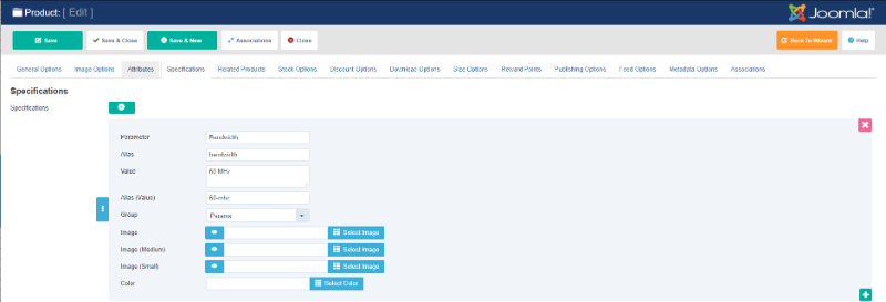

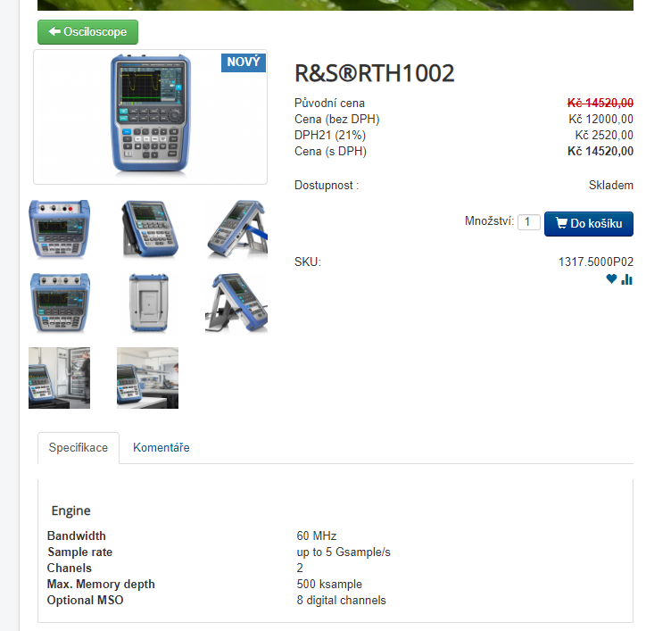

Tak jsem si tam nahodil ty specifikace k produktu na výpisu kategorie a přiřazuje to špatný titulek Skupiny Specifikací.
Mám Vlatní specifikace u produktu přířazené le skupině ID4 s titulkem Params, ale na výpise je titulek skupiny ID1 == Engine.
A je to špatně i na detailu produktu, kde jsem do kódu nezasahoval.
joomla3.easy.minion.cz/eshop/5-osciloscope

Teď nevím, co přesně máš na mysli? Pokud nastavím pro nějaký produkt specifikaci:
pak se mi ve frontendu, např. v product view zobrazují informace o specifikaci (skupina, název, její hodnota):
BTW: poprosil bych všechny, kteří testují Phoca Cart, aby ho testovali s šablonou, co podporuje Bootstrap 3 nebo Bootstrap 4, na výchozí šabloně (Bootstrap 2) se na to nedá dívat - strašně z toho rozházenýho layoutu bolí oči :-) :-) :-)
Ano, to jsem měl na myslí. Přesně jak popisuješ, nastavil jsem skupinu, název, hodnotu a ve výpise mám místo názvu nastavené skupiny název skupiny první v DB, která s tím nesouvisí.

Z těch screenshotu já bohužel nic nepoznám, jednak tam nepřečtu ty hodnoty, ale také v nich nevidím, k jakému ID jsou nastaveny, atd. ... tedy těžko říct, co je tam za problém, to bych musel vidět live (myslím tim admin).

Screenshoty jsou teď OK, ale potřeboval bych vidět spíš administraci.
Opravdu těžko říct, co tam může být za problém. Je to něco podobnýho, jako kdyby jsi uložil produkt pod názvem "Auto" a místo toho se zobrazoval název "Kolo". Nerozumím, jakej by mohl být problém v tom, že se v administraci produkt propojí s nějakou specifikací, a ve frontendu by záhadně toto propojení nefungovalo. Bez debugu těžko něco říct.
