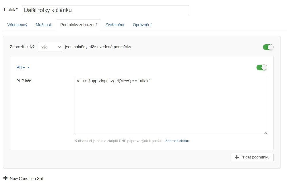

28. zář 2022 10:23 - 28. zář 2022 10:35 #147051
Odpověď od Teo
No ve finále to je překvapivě jednoduché:
Pokud jsem na něco zapomněl, rád se podělím o zkušenost.
No a teď ještě řeším, jak nezobrazovat nabídky u vkládání článku, které nejsou potřeba. Třeba Metadata nebo další, třeba pocházející ze šablony apod.
Jo a teď jsem narazil na další takovou věc - aby se v profilu uživatele nebo třeba přes menu dalo zobrazit seznam článku přihlášeného autora. Na to bude asi nějaký plugin... Nebo?
- nainstaloval jsem si plugin www.tassos.gr/joomla-extensions/advanced-custom-fields
- ten (mimo jiné) obsahuje i možnost vložit pole AFC - Gallery, ale mnoho dalších užitečných polí (tipuju, že to využijete na mnoho jiných věcí)
- dále jdu do menu Obsah - Pole a vytvořil jsem si dvě pole - první jako hlavní fotku k článku (umístěnu nahoru před obsah článku) a druhé, jako galerii (pod obsah článku).
- samotné pole má opravdu překvapivě mnoho možností nastavení. Já jsem si např. nastavil, aby se "to neptalo" kam se má obrázek uložit, což je prostě krok, který někteří nezvládnou...
Takže jsem tam nechal automatiku, což dělá to, že si to pro každý článek vytvoří adresář (podle id článku) a do něj se vkládají fotky i náhledy. Dále jsem si nastavil, aby mi tam nevkládali fotky větší než např. 0,5 MB a rozměrově ne větší než 1600px (třeba...). Je tam opravdu spoustu dalších nastavení, které tady asi nebudu popisovat.
- u prvního pole mám nastaveno, že je možno vložit jen jednu fotku (je to titulní fotka článku...), i když to je vlastně pole galerie...
- u druhého to nemám omezené a formát zobrazení galerie "grid" neboli do čtverců (víc se mi to líbí), ale dá se i zvolit variantu masonry. Oni mi tam cpou fotky v několika poměrově různých variantách, takže to je někdy hnus...
Tímto se to vyřeší. U miniatur (náhledů) se dá volit ze tří možností - crop, stretch nebo fit. Tak si snad každý vybere.
- je tam toho fakt ještě mnoho, to si asi každý asi prozkoumá sám.
- u galerie, kterou chci mít pod článkem, jsem ale potřeboval, aby se nezobrazovala ve výpisu blogu pokud je u článků tlačítko "Číst více..." (to je to, co jsem tu řešil) a pak jsem to našel jako první v dokumentaci u tohoto pluginu (jsem vůl, že nečtu...). Stačí dát u daného pole podmínku s PHP kódem return $app->input->get('view') == 'article' což zajistí, že se galerie ukáže teprve, až dám číst celý článek:
