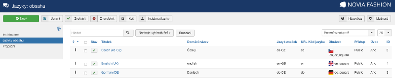

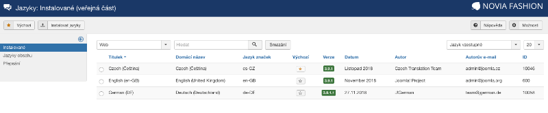

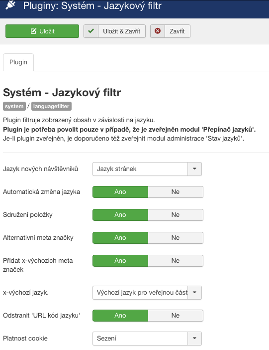

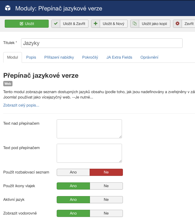

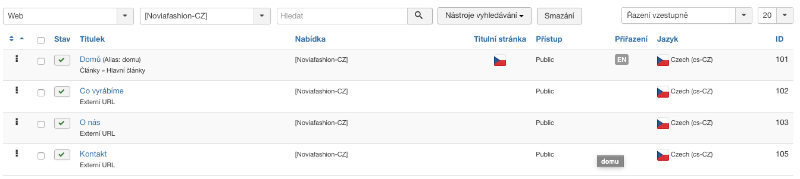

25. led 2019 13:59 #138696
Odpověď od Rudolf v tématu multilanguage web
Kamila:
Musíte mít jednu položku Home pro všechny jazyky (se žlutou hvězdičkou)
a pak jednotlivé menu s úvodní stránkou pro jednotlivé jazyky.
V první řadě nadefinované jazyky, zapnutý plugin a nastavený modul na přepínání.
Ostatní v přílohách
Ostatní v přílohách

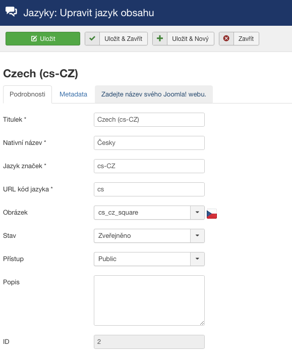

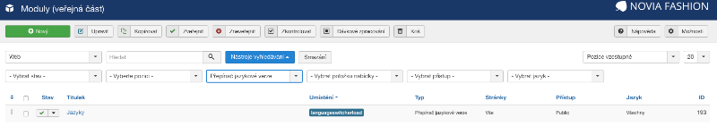

25. led 2019 13:59 - 25. led 2019 14:00 #138697
A další
