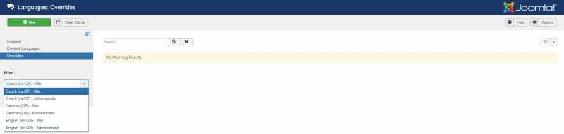

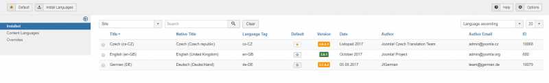

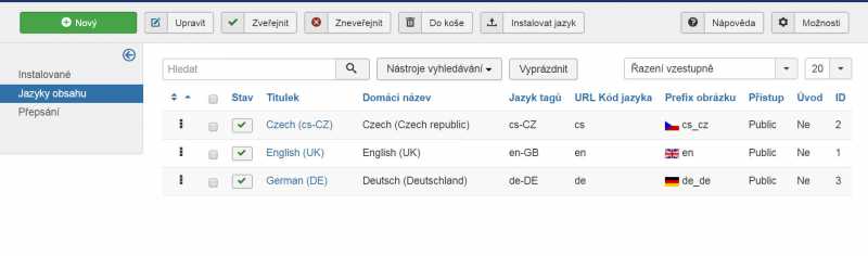

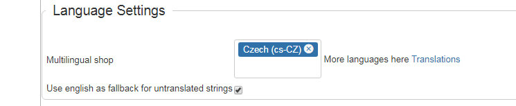

takže problém skutečně byl ten, že v základu byla en jako verze výchozí. Po zapnutí cz verze v templatu (jakožto defaultního jazyka) bylo nutno vytvořit ve virtuamartu nové kategorie a položky menu ( Virtuemart musel předtím být také přehozen na češtinu). I když ale mám češtinu mezi jazyky pro Virtuemart i v joomla template nainstalovaný, stejně se text v okýnku produktu nemění na český ("back to", "sales price", "ask questions about product"...).
Musí se odstranit a znovu instalovat Virtuemart, aby se jazyky nahodily?
Přikládám screeny a za případnou radu děkuji

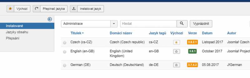

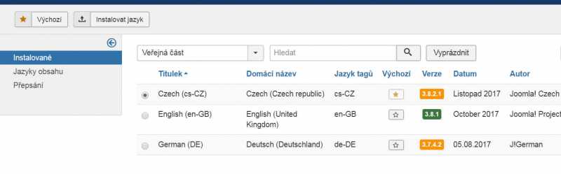

Když máte v Joomle nastavenu angličtinu pro administraci, bude VM (a další rozšíření) pochopitelně také anglicky.
Nastavte si v Jazyky: Instalované (veřejná část) a Jazyky: Instalované (administrátor) češtinu jako výchozí.
Případně si zkontrolujte, zda máte ve vašem uživatelském profilu Jazyk administrace a Jazyk stránek nastaveny na Použít výchozí...

09. lis 2017 08:09 #132924
od František Skřivánek
Odpověď od František Skřivánek v tématu Změna koncovky (en-->cs)
Opět zdravím,
děkuji za radu, administraci jsem nakonec počeštil, v Instalovaných jazycích jsem si této kolonky prvně nevšiml.

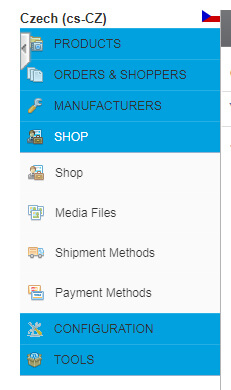

Nicméně ve Virtuemart - v okénku produktu - je stále vše v angličtině. Je to tím, že čeština má ID 2 a angličtina ID 1? Pokud ano, je možnost změnit jejich pořadí ( ve sloupečku řazení sice manuálně umístím češtinu na první místo, ale i tak má cs-CZ stále ID 2) ?
Za případný nápad děkuji.
09. lis 2017 12:36 #132926
Odpověď od Bong v tématu Změna koncovky (en-->cs)
Netusim co mate stale v anglictine. Musite dat alespon screen obrazovky, aby bylo mozno problem videt...

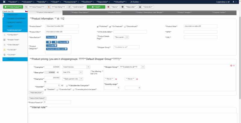

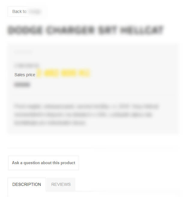

Omlouvám se za nejasnosti,
jedná se o detail produktu (viz příloha).

možná by víc pomohlo dát odkaz na web
09. lis 2017 14:27 #132934
Zapněte si v Globální nastavení - Systém - Ladění chyb jazyka a udělejte printscreen znova a celou stránku, ať je jasné na co se díváme. A laskavě vynechte začmárávání.
A nebo dejte odkaz na stránky, to je to nejlepší co můžete udělat.
Ale pravděpodobně nemáte řetězce přeložené, používáte nesprávný překlad, používáte rozšíření, které není přeloženo, atd... Kde jste sebral překlad VM? Máte jej řádně nainstalován? Šablonu máte použitu jakou?
Otázek by bylo ještě milion, nejlépe opravdu dejte odkaz...

Děkuji za odpověď,
jedná se o web www.legendary.cz

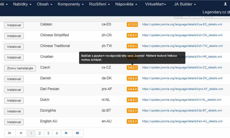

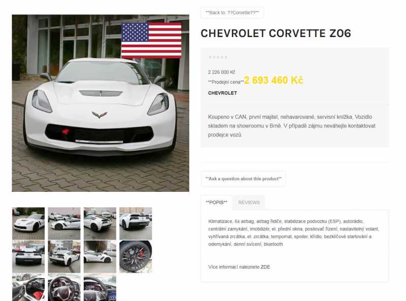

Ohledně řetězců - ve 4. screenu zasílám, co mi to píše ohledně češtiny. A v konzoli ladění chyb mi to sděluje "JROOT/language/cs-CZ/cs-CZ.lib_joomla.ini : error(s) in line(s) 226" . Staženo z virtuemart.net/community/translations - v adresářích template jsem překlady nainstaloval, ale nadále některé texty zůstávají nepočeštěné. Payment plugin má být nicméně počeštěn jen z 54%, pokud by toto byl problém, mohl bych v Přepsání chybějící překlady dokončit? Šablona je Ja_Brickstore.
Díky za ochotu a trpělivost,
František
František
