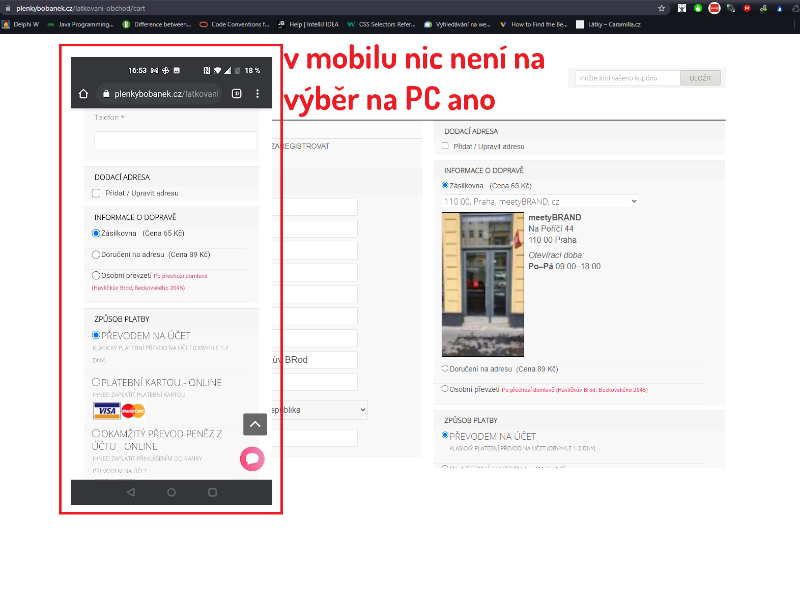

Tomu bych ještě rozuměl, že to musím nejdřív zchroustat přes ten cron odkaz a pak už to půjde.
Ale jakto, že na mobilu tam žádnou pobočku na výběr nemám a na PC ano (oboje aktuální chrome).
Viz. screenshot
Mohu poprosit o odkaz na zmiňovanou dokumentaci ruspostelu? nikde ji nemohu najít.
Viz. screenshot

Vždy když přenastavíte nastavení dopravy v pluginu Zásilkovna (řazení, výskyt a pořadí polí v řádku v dropdownu) musíte cronem vygenerovat nově všechny pobočky - a nejlépe ještě staré smazat na ftp.
Pokud se v dropdownu na desktopu ukazují pobočky a na mobilu ne, máte někde styl v šabloně, která přebíjí funkcionalitu dropdownu, jinak si to neumím vysvětlit, mě to funguje.
Dokumentaci nevím kde Stano má (i když tvrdil že je), mě to nakonec říkal po telefonu (řešil jsem taky).

Tak jsem přišel na to, že se mi stále v cache mobilu držel jiný obsah /plugins/vmshipment/zasilkovnaopc/assets/zasilkovnaopc.js
proto se to nenačítalo... Jinak po pár pokusech mi to stejně přijde na mobilu děsně pomalé... Na PC je to OK, ale na mobilu je to teda dost nepříjemné. Zkoušel jsem si to u Vás na webu a také to tam je dost pomalé. Nevíte, zda se to bude nějak řešit?
