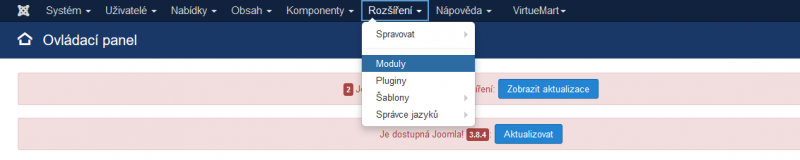

dokážete mi prosím někdo poradit s tím, jak mohu konkrétnímu uživateli v administrátorském prostředí zakázat kompletně přístup do složky Rozšíření?
Děkuji uctivě za rady a nápady.

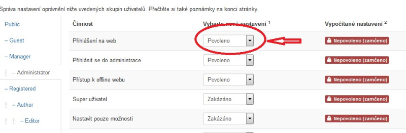

Zdarec borci, hledám ale nacházím malé útžky, nic konkrétního podobné mému problému.
Nastavuji, zkouším, oprávnění uživatelům. Zrušil jsem svechny obyčejné skupiny, quest, host, .... vše zde zakázal. Nechal jsem si admina a super admina. Super admin vše ok. U admina jsem ale narazil na to, že se správně nezobrazuje nastavení oprávnění, viz obr. J!3.9.5. stále nic.
Měl někdo něco podobného?
Díky moc za pomoc.

Cony napsal: Pokud skupině Manager něco explicitně zakážete (nastavíte na Zakázáno), v odvozené skupině už to nelze povolit (proto tam je ten zámeček). Buď Aministrátora neodvozujte od Managera, nebo u Managera jen děďte a povolujte. Opravdu potřebujete tolik skupin, já obvykle umezuji jen na Registrovaní, Hosté, Správci a Super správci, výchozí nastavení Joomly mi přijde pro většinu webů zbytečné.
To Cony: Nemám s tím moc zkušenností, ale souhlasím je tam toho až zbytečně moc. A asi tomu už i rozumím, díky za nakopnutí, teď už si s tím nějak pohraju. Snad přijdu i na to "odvození". Tak raději bych měl také pro každou skupinu vlastní neodvozené oprávnění jelikož každého uživatele mohu nastavit pro jakoukoliv skupinu, odvození není nutné. Tak fajn, zkusím poexperimentovat. Znovu moc díky.

Jinak to pořádně udělat nejde, právě kvůli dědění oprávnění

Ještě malý dotaz. Když heldám a zkoumám komponenty, tvůrci umožní demo přístup do administrace. Čím to, že vidím pouze v menu Komponenty pouze tu jejich a nic víc a další záložky menu nejsou aktivní? Jak tato omezení lze v J! vytvořit? Když si hraju s oprávněním, tak jsou např. pluginy jen "šedivé" a nemohu na ně klikat ale bohužel vidím celou strukturu administrace.
Je to nějakou speciální komponentou?
Zdarec
Je to v tabulce menu, ale bohužel v administraci se s tím nedá pracovat, musí se do databáze
