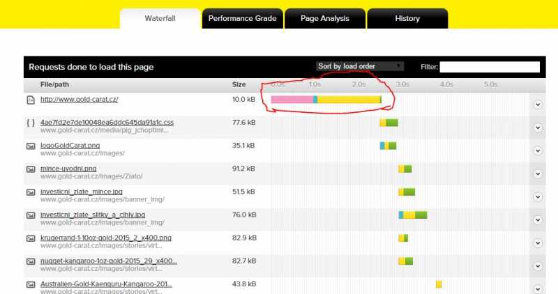

Ve všech aplikacích pro měření rychlosti stránek (Developers.google, Pingdom...) mám upozornění na pomalou odezvu od serveru (1,5 - 2 vteřiny) - Přidávám screen z Pingdomu. Toto také nemohu přijít, jak vyřešit.. Myslel jsem si, že je chyba v mém hostingu (Používám Savanu). Tak jsem kontaktoval administrátory hostingu a ti mi sdělili, že je u nich vše v pořádku a poslali mi jakýsi log, kde je doba odezvy do půl vteřiny. Nevíte, kde může být problém nebo zdali na hostingu mlží a chyba je na jejich straně...?:) Ještě podotýkám, že mám u nich multihostig a na něm zhruba 8 prezentací pod jednou adminstrací - A problém je u všech zhruba stejný. (výkon serveru je Savana 2000 - Jeden procesor 2400 Mhz, Ram 3072, Pamět pro PHP scripty 128 MB) Tudíž si osobně myslím, že je spiš chyba na straně nastavení serveru... Ale nevím, snad mi dokážete poradit :-)

tonboss napsal: Ve všech aplikacích pro měření rychlosti stránek (Developers.google, Pingdom...) mám upozornění na pomalou odezvu od serveru (1,5 - 2 vteřiny)
Jak píše Radek, hodně to dokáže ovlivnit šablona. Mám na Savaně weby, které mají stabilně odezvu pod 1s, v pingdom se dostávám na výsledky cca 0.6-0.9s za celý web. Také Vám to ovlivní různé pluginy, které máte instalované, popř. moduly na úvodní stránce, a další rozšíření. Doporučuji používat co nejméně rozšíření, vše co nepotřebujete povypínat (opatrně!).
14. led 2016 17:38 #125236
Ještě když koukám na ten screenshot, pokud dobře vidím, tak první růžová část zabere cca 1 sekundu - jestli se nepletu tak je to DNS Lookup - máte něco špatně na DNSkách 1 sekunda je strašně moc, mělo by to být v řádu desítek milisekund.
