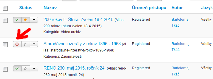

Dobrý deň prajem. Chcel by som sa opýtať na riešenie jedného problému s Joomla 3.4.1.
Keď zadam v správcovi článkov ODPUBLIKOVANIE alebo ARCHIVOVANIE článku, stále sa článok zobrazuje s tým že hore a dole pod článkom sa zobrazí modrý pasík a pozadie článku je svetlo modre. Jediný spôsom ako nezobraziť článok je ho vymazať.
Stretli ste sa už s tým niekto? Ako to napraviť? Ďakujem za rady.

Ďakujem za radu ale keď tak urobím stane sa to že už nevidím odpublikovany článok v backende ale stale vidim na stranku na frontende pozrite si linku.
problem nie je v tom ze vidim odpublikovany clanok v backende, ale ze vidim odpublikovany clanok STALE NA FRONTENDE

- v opravneni public je vsetko zakazane.
ked kliknete na linku:
www.reno.sk/index.php/zaujimavosti
vidite jeden clanok so starymi inzeratmi. Hore aj dole je modry pasik a pozadie clanku je modraste. ROBI TO JOOMLA ja som to tak nenastavil. Spravne podla nastavenia v backende by ste nemali vidiet ziaden clanok na tomto linlku: www.reno.sk/index.php/zaujimavosti , ale ho vidite napriek tomu ze v backende je oznaceny oako odpublikovany a teda nemalo by ho byt vidno na frontende, Neviem ci je to teraz trosku jasnejsie?

Teraz som pridal clanok na titul ".. o zamestananosti romov" oznacil som ho v backende ze NECHCEM ABY SA ZOBRAZOVAL - odpublikoval som ho. A ak sa poziete ZOBRAZUJE stale clanok ale aj s tymi PASMI a pozadim .... pristup Vam nemam problem poslat

je tam opravdu nějaký bordel v oprávněních.
Některé články jsou nastaveny, aby se zobrazovaly jen registrovaným, přesto se zobrazují všem.
To samé je, že zjevně všichni mají povolenu úpravu stavu, protože jinak by se nezveřejněné nezobrazovali.
Je možné, že je nutný zásah do databáze, protože nastavením oprávnění jsem nic nezmohl.
Mohlo to vzniknout tím založením a vymazáním uživatele, pokud to neproběhlo korektně.
