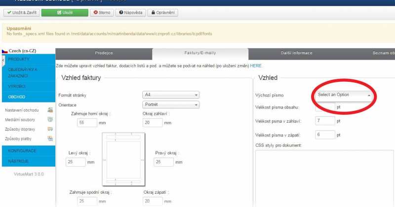

Nainstaloval jsem si novou verzi VirtueMart 3. Marně se pokouším zprovoznit PDF faktury, aby se generovaly správně česky. Doinstaloval jsem si a opravil dle
tohoto návodu
Joomlu a stále nic. Pak jsem si nainstaloval Phoca komponentu Phoca PDF, doinstaloval potřebné fonty i plugin, nastavil na font freesans a stále nic.Virtuemart hlásí tuto chybovou hlášku:
"Upozornění - No fonts _specs.xml files found in ...../libraries/tcpdf/fonts" a taky je mi divné, že v nastavení mailů a faktur ve Virtuemartu nemohu vybrat žádné výchozí písmo. Viz PrintScreen.
Děkuji za případné rady.

Odpověď od leopold
Ahoj, toto
ulozto.sk/xeWXRhEG/fonty-rar
si rozbal a nakopiruj do web/libraries/tcpdf/fonts
vo virtuemart v zalozke obchod, Faktúry/Emaily vyber Štandardné písmo:Free Mono (UTF-8 Unicode)
a mala by tam byt diakritika.

FreeMono a Dejavu Sans podporují UTF-8 české znaky - VM se inspiroval u tříd pro práci s TCPDF v Phoca PDF, takže případný fonty z Phoca PDF se dají rozbalit a instalovat ve VM, dají se stáhnout zde:

Tak pro ostatní pokud se k tomuto problému také dostanou:
po rozbalení oněch tří souboru, které zde uvedl Leopold (jsou to 3 XML soubory) do adresáře web/libraries/tcpdf/fonts se mi podařilo generování faktur do PDF česky, ale bohužel jsem musel vypnout SAFE_MODE.
