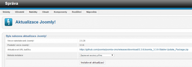

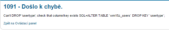

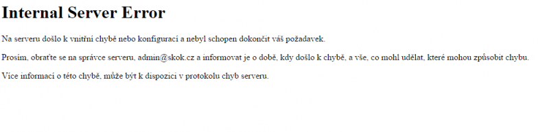

Mám problém s přechodem z J 2.5.28 na 3.3.6
Myslím, že jsem udělal vše co bylo nutné a vždy aktualizace spadne chybou.
Potřebuji zachránit jen články a forum Kunena a fotky v Phoca gallery.
Jinak vše co používám je aktualizováno na nejvyšší verze co podporují J 3. Zkoušel jsem i aktualizaci, kdy jsem vypnul všechny doinstalované věci. Plugin remember jsem vypl, šablonu nastavil na základní. Už nevím jak tomu mohu pomoci.
