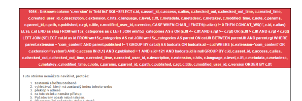

Dnes jsem se opět pokoušel aktualizovat 2.5 na 3.
Na lokále a nechal jsem jen základ joomla, kunena a akeba. V 82% skočila bílá obrazovka a nic. Po chvilce jsem aktualizoval stránku a hlásí to tuto chybu. Pro jistotu jsem to opakoval a 3x stejný výsledek.
Slídil jsem přes google a nic co by vedlo k cíli.
Ještě jsem sem chtěl dát odkaz kde to řeší, ale nerozumím tomu.

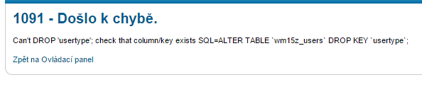

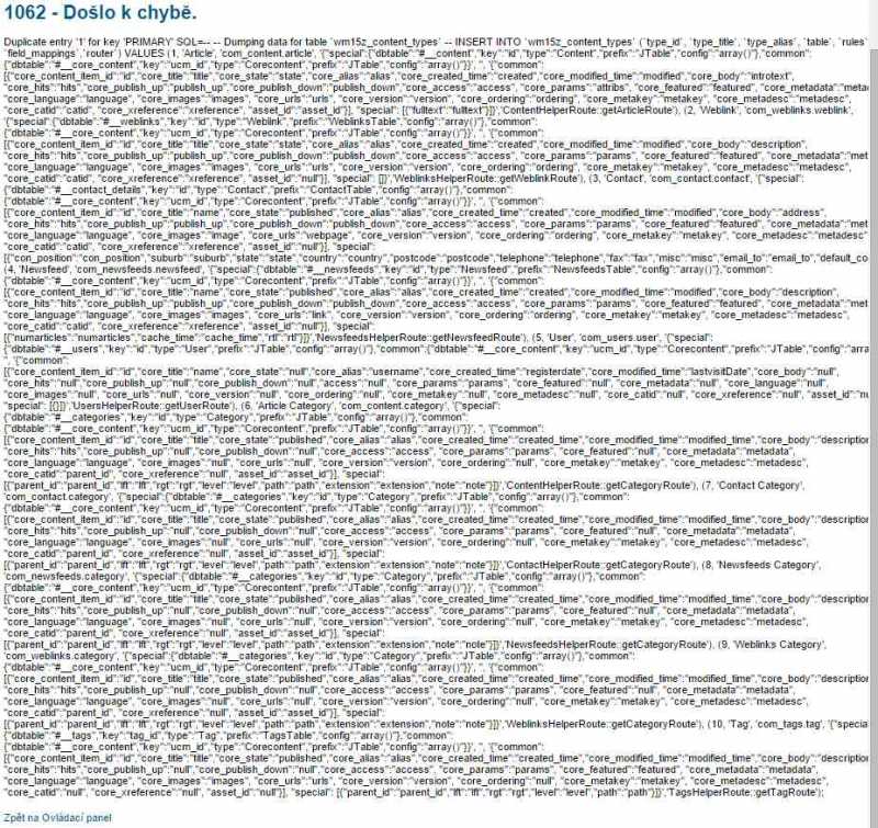

29. led 2015 19:12 - 29. led 2015 19:18 #119892
od Koudy
Odpověď od Koudy v tématu Upgrade z J2.5 na J3
Tak zas se nepovedlo, vždy to končí na 82,7%
vždy byla bílá obrazovka, ale teď po zakázání výpisu chyb to hlásí.
Zkouším to na různých serverech. Asi se tomu nelíbí databáze. tipuji
Při vytváření databáze dávám utf8_czech_ci

29. led 2015 23:07 #119894
Odpověď od Cony v tématu Upgrade z J2.5 na J3
No moc to z toho obrázku nepřečtu, ale hlásí to duplicitní záznam v databázi.
- podívat se na databázi přes phpmyadmin - tabulka content_types by v Joomle 2.5 být neměla. Nedělal jse již předtím aktualizaci, která selhala, a tabulku v databázi nechala?
- zoptimalizovat, opravit tabulky v phpmyadmin
- v administraci Joomly zkusit nechat vyhledat chyby databáze, případně pokud budou, nechat je opravit (Rozšíření - Správce rozšíření - Databáze)
