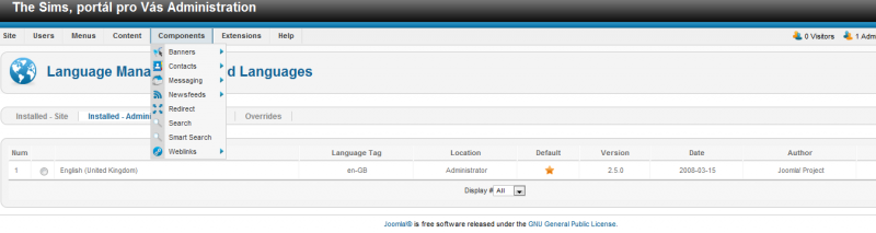

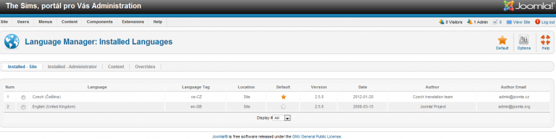

A to jak jste dokazal, ze pres FTP ji vidite a v administraci neni?
Muzu poprosit o screen te casti administrace, kde ta cestina pro Admin sekci je a zaroven neni? Ja jen pro jistotu jestli hledate tam kde mate.
A pokud si opravdu jste jisty ze videt nejde (a jste tam kde mate byt), tak asi bude nejlepsi cestinu odinstalovat a nainstalovat znovu.

29. led 2012 01:05 #88269
Odpověď od Bong v tématu Re: Čeština, admin sekce
Češtinu nemáte správně nainstalovanou. FTP vůbec nepotřebujete, tak se rozšíření neinstalují. Vždy a pouze instalátorem Joomly (pokud tedy přesně nevíte co děláte).
