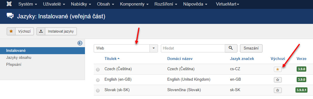

Jděte do Rozšíření -> Spravce jazyků -> Instalované a zde uvidíte seznam nainstalovaných jazyků. Zde se můžete přepnout ve filtru mezi webem a správcem a hvězdičkou označit výchozí jazyk.
spravce jazyku
Poznámka: Můžete si zvolit i rozdílný jazyk pro administraci a front-end, ale rozhodně doporučuji při práci s eshopem Virtuemart přepnout do administrace ve výchozím jazyce webu, protože při vkládání zboží do českého eshopu z anglické administrace nevkládáte texty do správných tabulek v databázi. U mnohojazyčného webu si jazyky přepínáte a stejně musíte zboží, dopravu, platbu a kategorie uložit ve všech jazycích. Problém nastane, pokud máte eshop jen v češtině, ale administraci v angličtině. Ale o tom třeba někdy jindy.

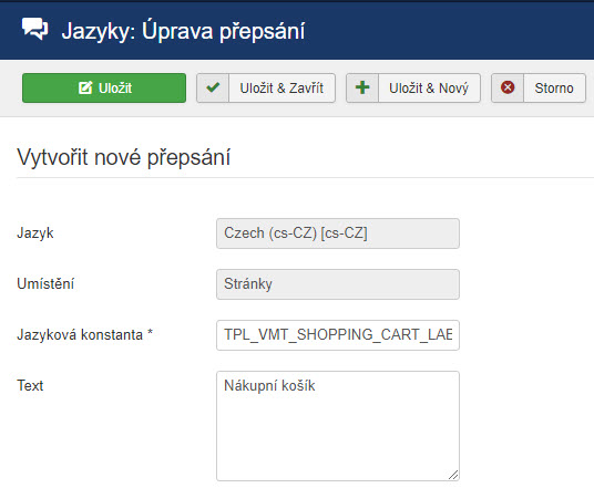

Nejlepší bude, když vytvoříte jazykový přepis přímo v administraci, abyste je měli všechny pěkně pohromadě.
Jak vytvořit jazykový přepis v Joomla!
Jděte do  Rozšíření -> Správce jazyků -> Přepsání. Vytvořte nový přepis tak, že nejprve vyberete ve filtru Czech (cz-CS) - Veřejná část a pak kliknete na tlačítko Nový. Do pole Jazyková konstanta vložte text VELKÝMI PÍSMENY a do pole text vložte svůj překlad obsahu mezi uvozovkami.
 jazykový přepis joomla

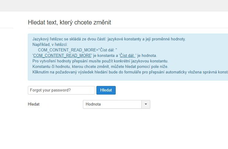

Jak vyhledat stávající jazykové konstanty
Na podnět v komentáři přidávám ještě návod jak vyhledat přepisy přímo na formuláři přidávání nového jazykového přepisu. V pravém sloupci zadejte buď hodnotu nebo konstantu (lze přepnout):
hledat konstantu 8466b

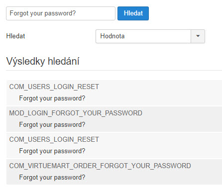

Z výsledků pak můžete vybrat, který změníte:
prohledavani konstant 286a4

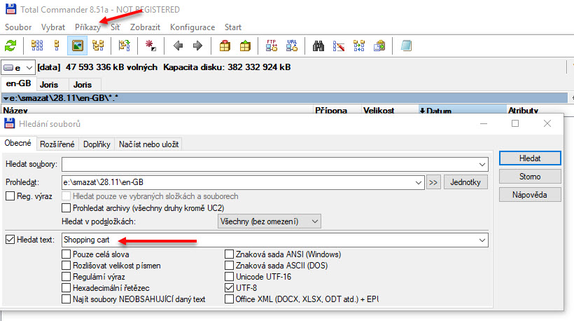

TIP jak si urychlit práci
Pokud nevíte, kde by ten nepřeložený text mohl být, stáhněte si k sobě přes FTP kompletní adresář language/en-GB/ a zkuste ho prohledat pomocí Total Commanderu - např. slovo Shopping cart bude hledat v textech všech jazykových souborů takto - nahoře vyberete Příkazy -> Hledat a do pole Hledat text zadáte hledaný text:
hledat Total Commander
Může se stát, že hledané slovo bude ve více souborech  jazykových konstantách - pak vám nezbyde než zkoušet, který změní text na místě, kde jste to potřebovali. Pokud se vyznáte v PHP, můžete se podívat  i do PHP souborů a ujistit se, která jazyková konstanta se používá právě na daném místě.
