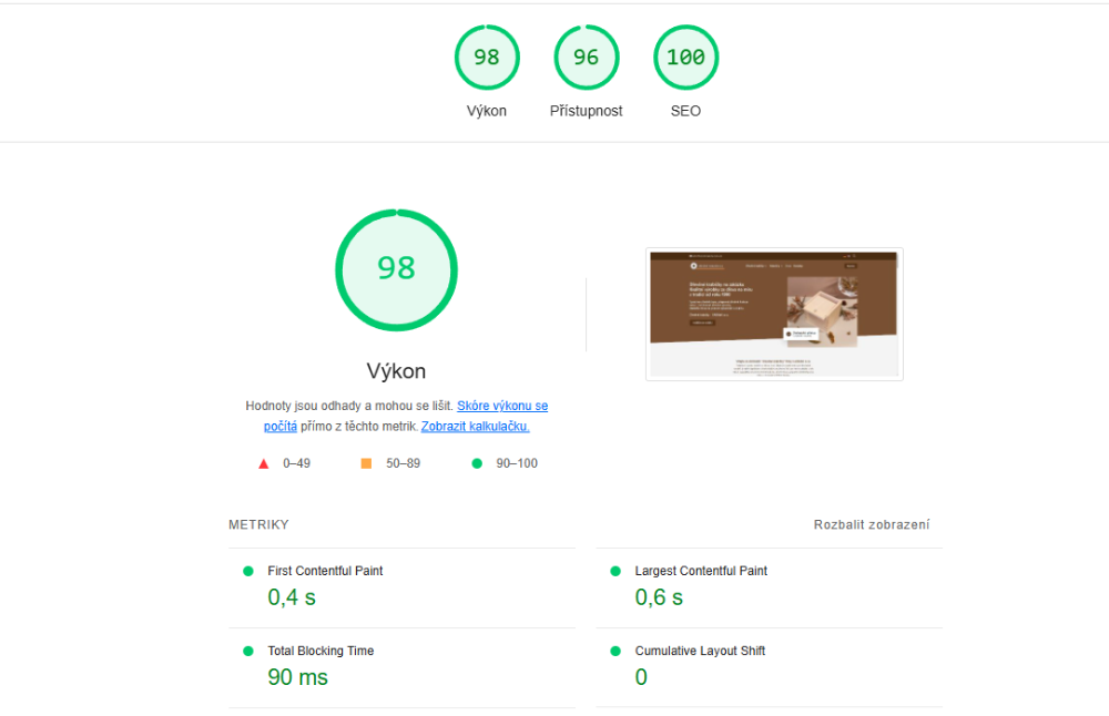

   mám na vás takovou prosbu. Nemáte někdo prosím linky, nebo názvy domén na kterém jsou funkční eshopy postavené na nejnovějším Phoca Cart ? Rád bych to viděl v reálném provozu s již plnými daty. Mnou nastalované demo má dle měření hodně dobré odezvy (a to jsem to nainstaloval na vcelku pomalý hosting). Reálně je pocitově také mnohem svižnější než třeba Presta Shop, nebo Virtuemart. Nepodařilo se mi však najít ani jeden funkční eshop který je na Phoca Cart postavený, abych to videl v reálném provozu.
Díky moc

"Když už jsme u těch aut", výkon Phoca Cart je hodně slušný. Některá jiná placená e-Commerce řešení jako třeba Virtuemart si můžou nechat o takovém výkonu jen zdát, nakonec to píšete v prvním postu sám.
