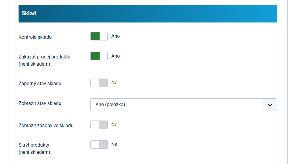

Nevím, kde dělám chybu, ale pokud v konfiguraci nastavím Zakázat prodej produktů (není skladem), tak se mi správně v detailu produktu objeví místo do košíku "poptat", ale v přehledu produktů se mi objeví tlačítko do košíku a až po jeho stisknutí se objeví text v infoliště:
Chyba - není dovoleno přidávat produkty do nákupního košíku
Sklad je prázdný
nemělo by být zakázáno tlačítko do košíku místo této chybové zprávy?
děkuji
phocacart je poslední beta a joomla 4.4.8

07. říj 2024 13:10 - 07. říj 2024 13:11 #149785
07. říj 2024 13:34 #149789
Odpověď od Ernst
ano, mám
zkus to klidně zde - www.testpra.cz.uvds510.active24.cz/e-shop/cokolady.html , Brazílie 100% hořká čokoláda
jsem z toho dost zmaten.
je to Verze
5.0.0Beta79
je to Verze
5.0.0Beta79
07. říj 2024 14:22 #149790
07. říj 2024 14:34 - 07. říj 2024 14:37 #149792
Odpověď od Ernst
ano to je na ano
Ps jestli chceš, mohu ti dát přístup

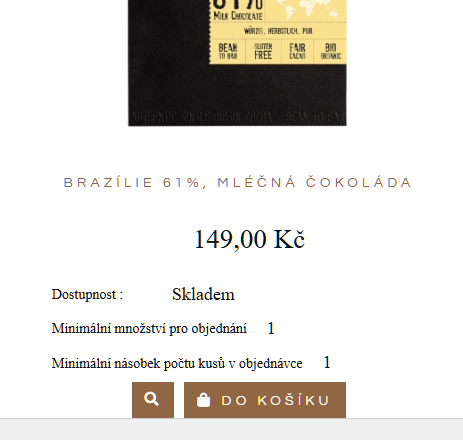

08. říj 2024 09:51 - 08. říj 2024 12:30 #149801
Odpověď od Ernst
tady je jedině problém, že když se to udělá takhle, tak se vypíší skladové údaje:
Dostupnost :
Skladem
Minimální množství pro objednání
1
Minimální násobek počtu kusů v objednávce
1
a to v přehledu zboží není potřebné a musím to zrušit přepisem v šabloně

08. říj 2024 12:32 #149802
Můžeš sem dát screenshot, co přesně máš na mysli? Jinak nejlepší cesta je vyhnout se overridu a skrýt pomocí CSS.
08. říj 2024 16:57 - 08. říj 2024 16:58 #149805
Ano, ale toto nejsou informace, které před někým tajíš, není tady žádný důvod obávat se, že se někdo podívá do zdrojového kódu a uvidí tam, že minimum order quantity je 1 nebo minimum multiple order quantity je 2, když tu informaci má stejně někde dostat a pravděpodobně ji uvidí v product view.
Tohle vše ja navázaný na AJAX (kvůli možným variantám prouduktu), zkusím se podívat, jestli by se tam dala ta závislost parametru a zobrazení odstranit.

08. říj 2024 23:14 #149812
Odpověď od Ernst
to je jasné, já to myslel obecně, proč není vždy vhodné něco skrýt v css
