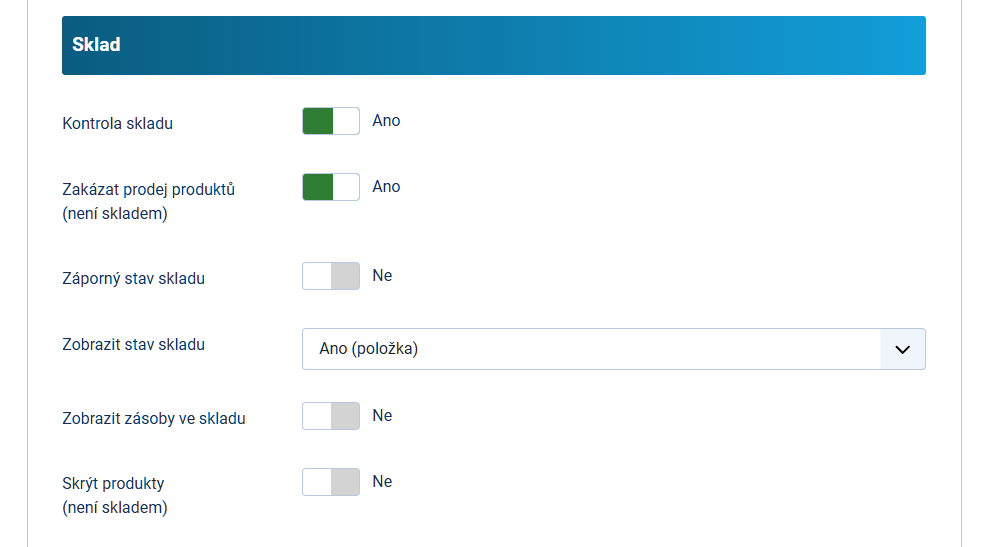

Nevím, kde dělám chybu, ale pokud v konfiguraci nastavím Zakázat prodej produktů (není skladem), tak se mi správně v detailu produktu objeví místo do košíku "poptat", ale v přehledu produktů se mi objeví tlačítko do košíku a až po jeho stisknutí se objeví text v infoliště:
Chyba - není dovoleno přidávat produkty do nákupního košíku
Sklad je prázdný
nemělo by být zakázáno tlačítko do košíku místo této chybové zprávy?
děkuji
phocacart je poslední beta a joomla 4.4.8
Sklad je prázdný
děkuji

07. říj 2024 13:34 #149789
Odpověď od Ernst v tématu phoca cart prodej zboží které není skladem
ano, mám
zkus to klidně zde - www.testpra.cz.uvds510.active24.cz/e-shop/cokolady.html , Brazílie 100% hořká čokoláda
jsem z toho dost zmaten.
je to Verze
5.0.0Beta79
je to Verze
5.0.0Beta79

07. říj 2024 14:34 - 07. říj 2024 14:37 #149792
ano to je na ano

07. říj 2024 14:55 #149796
ano bylo to tím, já měl jen item a ne category
