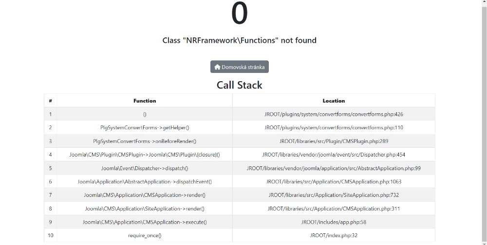

Dobrý den, omylem jsem vymazal plugin ze stránek a nyní se mi nenačítají stránky a píše mi to níže uvedené hlášení. Dá se vymazaný plugin nějak obnovit např z koše a kde ho prosím najdu? Předem děkuji
Class "NRFramework\Functions" not found

Nejedná se náhodou o vypnutý/odinstalovaný plugin pro zpětnou kompatibilitu (plg_behaviour_compat)? viz.

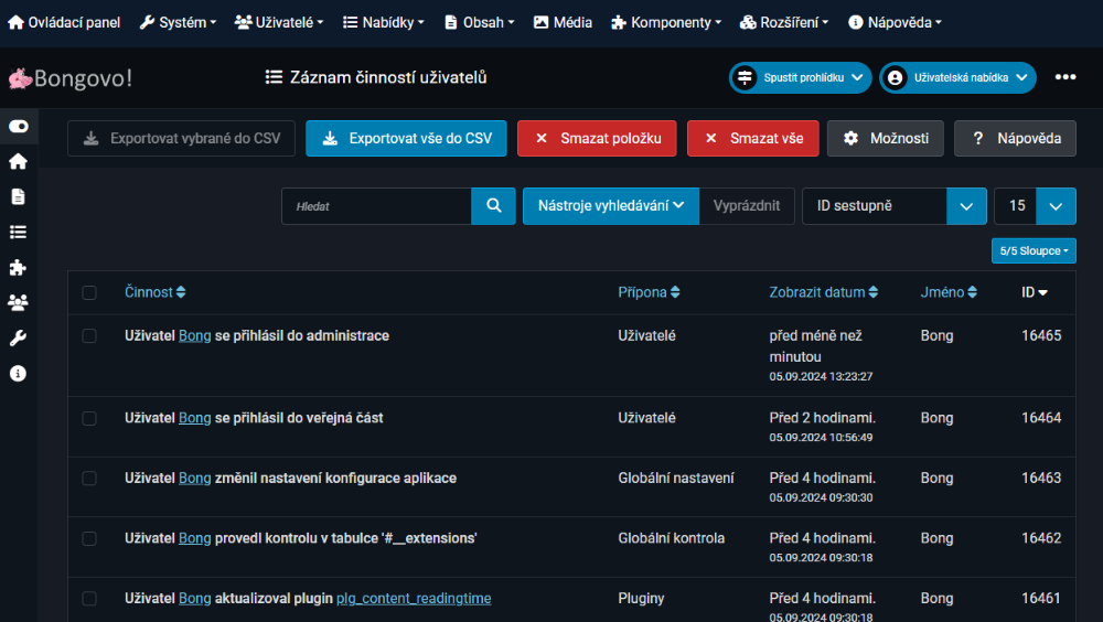

V administraci lze v Uživatelé - Záznam činností uživatelů zjistit přesně co kdo a kdy dělal (pokud to bylo přes administraci). Tam by mohl být plugin uvedený.
A případně v pluginech zakažte (alespoň prozatím) Convert Forms.

Chybí Vám tam plugin NRFramework, který potřebují rozšíření z tassos.gr (ConvertForms, EngageB)ox, Google Structured Data, Advanced Custom Fields atd.). Stačí to rorzšíření znovu stáhnout a nainstalovat, plugin NRFramework se nainstaluje s ním.
