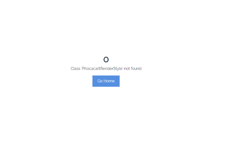

V tuto chvíli, když je zapnutý modul v té pozici, tak výstup je bílá stránka: Class 'PhocacartRenderStyle' not found (krom home page)

Ahoj, o jaký modul se jednu? Jaká verze? Jaká verze Phoca Cart? Zapni si debug mode v Joomla globálním nastavení a ten zobrazí chybu včetně souboru a řádku, na kterém se chyba nachází.
Vypadá to, že z nějakýho důvodu nenačítá určitou třídu v Phoca Cart.

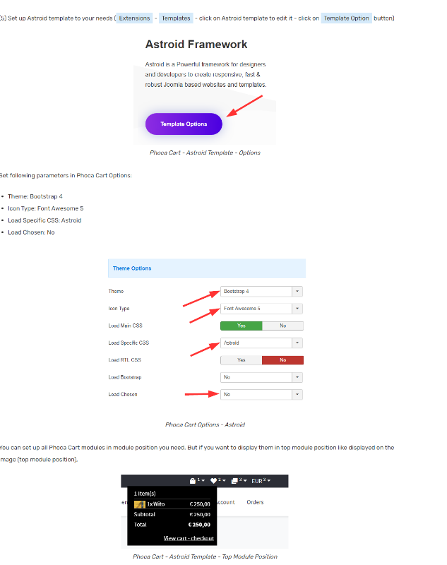

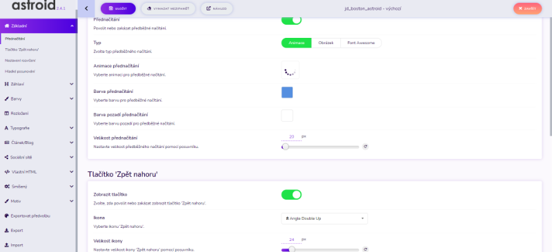

Ale prostě v nastavení šablony nevidím možnost konfigurace viz obr 007 v příloze, jako je uvedeno zde v nápovědě:
www.phoca.cz/documents/116-phoca-cart-co...and-astroid-template
Vkládám pro jistotu i screen Astroidu.

trochu jiná hláška na bílé stránce:
Call to undefined method PhocacartRenderMedia::getInstance()

Tak to se trápíte zbytečně. To je verze z roku 2017. Už máme Phoca Cart verze 3.5.7.Sylvie napsal: Verze Phoca 3.0.0
Použijte u všeho vždy poslední verzi.

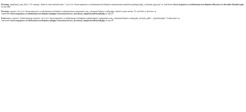

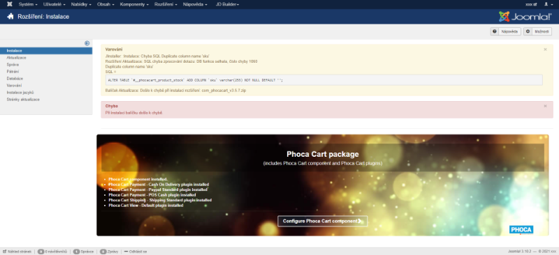

Tak to budu muset nejprve odinstalovat ? a až pak znovu nainstalovat? Nyní jsem tam instalovala nejnovější verzi na tu starou a hlásí chybu (příloha)

Tam budou problémy s aktualizací tabulek databáze. U tak starých verzí se to muselo řešit různě ručně.
Ideální by bylo, pokud už tam máte navedené položky:
- Spustit v Phoca Cart Export.
- Vygenerovat si soubor s položkami.
- Odinstalovat kompletně Phoca Cart.
- Vyčistit cache, atd.
- Nainstalovat novou verzi Phoca Cart.
- Importovat soubor s položkami.
A nebo prostě odinstalovat, nainstalovat novou verzi a kategorie a položky vytvořit znova.

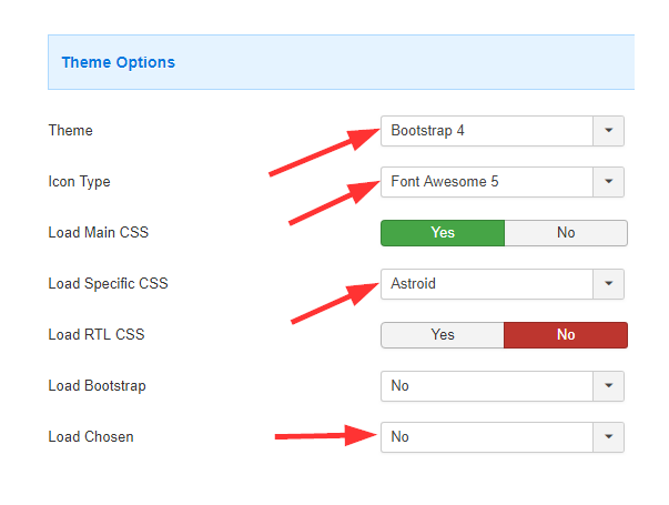

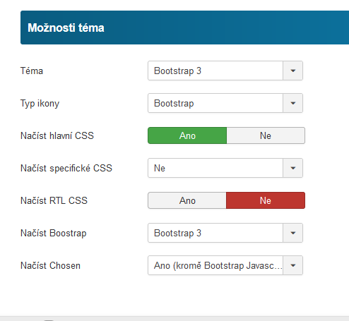

To nastavení, co jste hledala na začátku je v Možnosti Phoca Cart - záložka Zobrazení: Možnosti téma

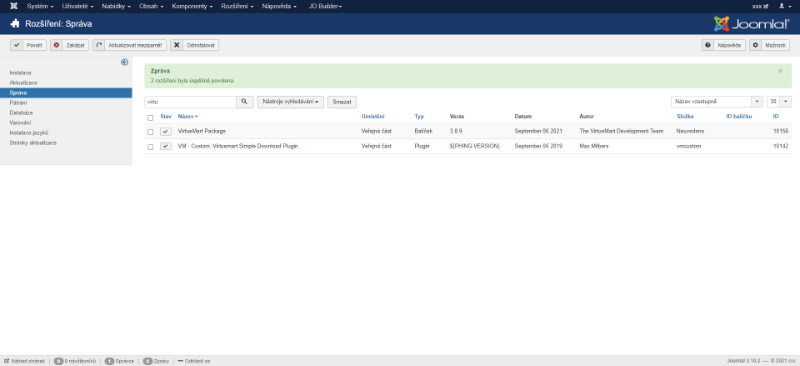

Ještě jeden zásek, jak jsem tam nejprve zkoušela ten VM, tak se mi nepodařil celý odinstalovat.
Viz screen
Jdu na to.
Viz screen
29. zář 2021 21:36 #144895
Odpověď od Bong v tématu PhocaCart -Astroid
Když instalujete balíček, je nejlépe odinstalovat opět jen balíček (package).
Můžete zkusit zbytky odinstalovat jednotlivě.
Nebo to dočistit ručně v souborech a DB (pracné).
Nebo znovu balíček nainstalovat a pak odinstalovat (package).
