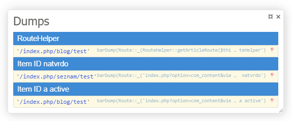

Bez jakýchkoliv úprav v Joomle, v blog_item.php
Tzn. poprvé podle aktivní menu položky, podruhé podle Itemid, který tam pošlu, potřetí to stejné za použití aktivního Itemid. Pokud tedy budu chtít vždy podle aktivního Itemid, tak jen upravím blog_item.php na něco jako
A mělo by být vyřešeno, do Routeru není třeba zasahovat.
n3tDebug::barDump(Route::_(RouteHelper::getArticleRoute($this->item->slug, $this->item->catid, $this->item->language)), 'RouteHelper');
n3tDebug::barDump(Route::_('index.php?option=com_content&view=article&id=' . $this->item->slug . '&catid=' . $this->item->catid .'&Itemid=298'), 'Item ID natvrdo');
n3tDebug::barDump(Route::_('index.php?option=com_content&view=article&id=' . $this->item->slug . '&catid=' . $this->item->catid .'&Itemid=' . Factory::getApplication()->getMenu()->getACtive()->id), 'Item ID a active');
$link = Route::_('index.php?option=com_content&view=article&id=' . $this->item->slug . '&catid=' . $this->item->catid .'&Itemid=' . Factory::getApplication()->getMenu()->getACtive()->id);

17. říj 2025 18:04 #150753
Odpověď od Ernst v tématu routování v joomle
tak to tak bohužel není, reálně jsem to teď otestoval a nefunguje to, jak ty píšeš.
například mám itemid 714 list a itemid 715 - blog
když dám tvoji variantu natvrdo menu a udělám
tohle - <a href="<?php echo Route::_('index.php?option=com_content&view=article&id=' . $article->slug . '&catid=' . $article->catid .'&Itemid=690');?>"> dostanu se sem /?option=com_content&view=article&id=3:podminky-zpracovani-osobnich-udaju-cz&catid=2&Itemid=690&lang=cs
ale když udělám tohle <a href="<?php echo Route::_('index.php?option=com_content&view=article&id=' . $article->slug . '&catid=' . $article->catid .'&Itemid=714');?>"> dostanu se sem - ?option=com_content&view=article&id=3:podminky-zpracovani-osobnich-udaju-cz&catid=2&Itemid=715&lang=cs tedy ne tam kam jsem to směroval
a ta aktivní položka menu je přesně to samé
opravdu nevím co to přesně směruje, ale rád bych to nějak ovládal.
klidně ti to někam nainstaluji, abys to viděl v reálu, jestli to máš chuť řešit. podotýkám, že je to na čisté joomle, nic jiného to nemůže ovlivnit a je to strašná záhada.
můžeš mu dát jinou položku menu a on to tam pošle. ale pokud mu dáš jinou položku menu se stejným view, tak si vybere sám kterou a pošle to tam

18. říj 2025 16:56 #150755
Ale u tebe je to trochu jinak, ty tam máš navíc zaplou vícejazyčnost, takže s tím ještě zamíchá ta. Zkontroluj si, jak máš napárovaný položky v menu v rámci vícejazyčnosti. Když vypneš plugin pro vícejazyčnost, tak ti to IMHO bude fungovat tak jak píšu.
Odpověď od Cony v tématu routování v joomle
No já to právě taky testoval, a funguje to přesně jak píšuErnst napsal: tak to tak bohužel není, reálně jsem to teď otestoval a nefunguje to, jak ty píšeš.
