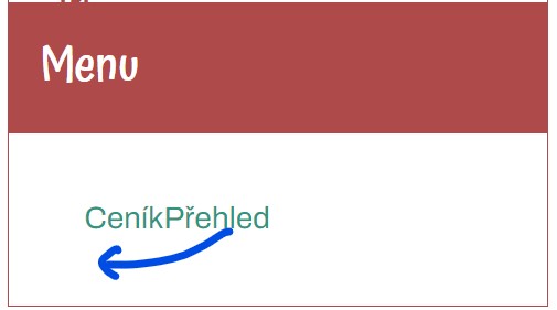

Nikde nemohu najít žádné přepnutí nebo nastavení, že má být menu seřazené svisle. Modul pro menu takové nastavení nemá. Možná se tam vpisují nějaké značky, ale to tedy nevím jaké. Mám Joomla 4 a myslím, že v Joomla 3 to tam bylo, že se nastavilo, zda to má být svisle nebo vodorovně.
Takže když dám menu, mám položky vedle sebe a ještě nalepené na sebe bez mezery.
Poradíte někdo, jak udělat, aby byly pod sebou?

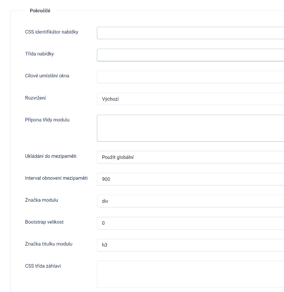

Velmi prosím, jestli byste mi mohli poradit, co mám přesně napsat do které kolonky v pokročilém nastavení modulu, aby se položky v menu zobrazovaly pod sebou.
Už jsem to kdysi někde zjistila, ale předělala jsem web a začala od znova a již si to nepamatuji. V Joomla 3 stačilo uvést, zda je menu horizontální nebo vertikální, v Joomla 4 si s tím neumím poradit, ať dělám, co dělám.
Vím, že by stačilo jen do jedné z kolonek ve formuláři pokročilého nastavení modulu napsat jeden výraz. Ale nevím, jak ho přesně napsat a do které kolonky.
Prosím poradíte?

Paní Natašo, píše se to do pole Přípona třídy modulu. Ale "to" je různé dle šablony. Snažně Vás prosím, když budete potřebovat pomoci, začněte tím, že zde uveřejníte URL webu, v němž máte ten problém (je to základ), snadněji se nám Vám pak bude pomáhat.

Případně se podívejte do políčka "Rozvržení". Opět podle šablony zde může být volba pro vertikální zobrazení.

V rozvržení právě nic není, než jen možnosti pro šablonu Cassiopeia a pak jen Výchozí. Bohužel nevím, kde bych měla možnosti nastavení vyčíst, nikde jsem to ani v návodech a fóru u šablony nenašla.
