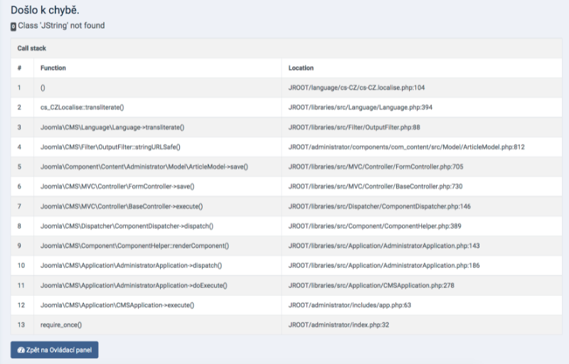

Tak jsem zjistil, že chyba při tvorbě nového článku nastane pouze v případě, když ručně nevyplním alias.

Marťo, nedalo mi to a pokusil jsem se zbláznit = nainstaloval jsem Joomla 4 a při snaze vytvořit článek mi to fungovalo bez problémů.

Čeština mi tam zůstala z 3.10. Po přepnutí adminu do angličtiny problém zmizel. Díky.

Češtinu Joomly přeinstalujte tím balíčkem z bongovo.cz. Mělo by to pak normálně fungovat.
Hlavně nezkoušejte češtinu pro Joomla 3 odinstalovávat!
Vypadá to tedy, že problémy mají jen uživatelé, kteří provedli upgrade z Joomla 3.10. Když upgrade není kompletní a nějaké stávající rozšíření (to může být klidně i jazykový balíček) není s novou verzí plně kompatibilní, tak se logicky můžou objevit podobné problémy.
