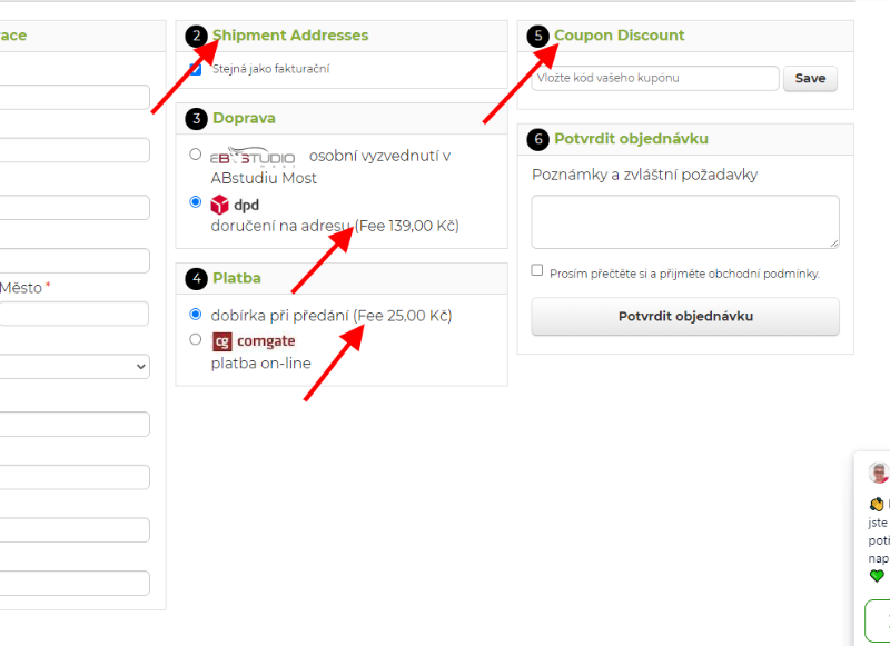

Zdravím všechny a poprosím o radu...
Z ničeho nic se mi v košíku změnilo několik popisků do angličtiny.
Vůbec nevím jak k tomu došlo, prostě najednou během provozu shopu mě na to upozornil zákazník.
Zkusil jsem udělat klasicky language override, ale
1. některé konstanty už mám přepsané a stejně se zobrazují nyní v angličtině
2. nově přepsané kostanty to nijak neovlivnilo a zobrazují se v angličtině
Podotýkám, že všechny cache byly vymazány a jchoptimize je zakázáno.
Mohu to samozřejmě přepsat přímo v souboru, ale po aktualizaci bych o to asi přišel.
Nevíte náhodou někdo, čím by to mohlo být? A případně co s tím?
Předem moc děkuju.

Jak primo do souboru? Myslite INI prekladu? Kdyz to zapisete do INI, tak preklad funguje?
Je to opravdu VM a ne treba nejaky dalsi plugin nebo sablona pro kosik?
Vseobecne:
zapnete ladeni jazyku a podivejte se na kosik. Mely by byt mezi hvezdickami videt konstanty nebo fraze. Ktere muzete prelozit.
Pokud je tam anglicka fraze mezi otazniky, lze take prelozit.
Pokud okolo fraze nejsou zadne znaky nejde to jinak nez upravou php souboru.

Jsou to podle mě standardní VM konstanty. Přestalo mě to fungovat znenadání. Najednou to prostě bylo anglicky.
Je to sice v pluginu one page checkout, ale objeví se to i ve standardní pokladně.
Mohu je přepsat přímo v INI souboru, ale to nechci.
Hostuji na Czechia.

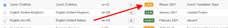

Zjistil jsem, že mám češtinu na novější verzi, něž mám Joomla.
Jsem na verzi 3.9.24 a češtinu mám na 3.9.25. To by mohlo být ono!
Ale nevím jak tu češtinu downgradovat, protože zatím nechci na verzi 3.9.25 kvůli funkčnosti některých pluginů.
Neporadíte mi někdo? Předem děkuji.

EDIT: verze češtiny Joomly s tímto nesouvisí! Teoreticky jen verze češtiny Virtuemartu.
