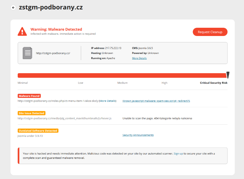

25. úno 2020 10:41 - 25. úno 2020 10:42 #141811
Problém vůbec není vyřešen. Stránky máte hacknuté a dá se na nich stále detekovat malware (viz příloha).
Musíte web vyčistit, aktualizovat na poslední verze (Joomlu i všechna rozšíření), změnit všechna přístupová hesla (Joomla, FTP, databáze i hosting) a provést alespoň základní zabezpečení.
To by nemělo být až zase tak náročné, stránky nemáte složité. Ale hlavně se zbavte té "nejoomlovské" fotogalerie, kterou tam provozujete. To je pravděpodobně ta největší bezpečnostní díra.
Postupujte bod po bodu podle článku Jak zachránit hacknutou Joomlu .
Odpověď od Bong v tématu Notice: Use of undefined constant HTTP_USER_AGENT
Jarda napsal: Tak problém vyřešen.
