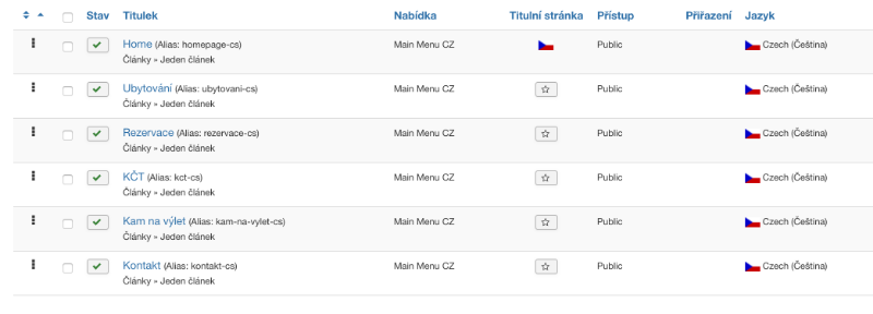

snažím se zprovoznit vícejazyčný web, postupoval jsem přesně dle návodů, ale po spuštění se mi sice objeví vlajky a přepínání jazyků, ale když přenu z českého do anglickhé menu, zůstane mi zobrazeno, jak české tak anglické menu najednou? Nevíte, kde by mohla být chyba, už mi docházejí nápady.

Na vícejazyčném webu si u všeho můžete nastavit, ke kterému jazyku obsah, menu, modul,... patří.
Podívejte se třeba do nastavení položek menu nebo modulů menu, zda jsou přiřazeny ke správnému jazyku a ne třeba ke všem...

Bohužel, stále problém přetrvává, tím to nebude

Položky v českém menu + modul pro české menu máte zřejmě nastaveno na Všechny jazyky, přepněte na Češtinu.

Nemůže mít vliv šablona, když jsem psal na podporu šablony, tvrdili, že ne.
Nyní, když jsem pouzel zapnul a vypnul CZ menu, tak se mi změnil obsah některých článků, aniž bych do nich zasahoval, což se mi zdá dost nestandartní. Nobnovitelná změna

Na screenu jsou položky menu, ale jak máte nastavený modul menu?

čeština, mám nastaveno

Pak bych řekl, že moduly menu nemáte přiřazeny ke správným stránkám - položkám menu. podívejte se do modulu menu na záložku Přiřazení nabídky.
Edit: změna obsahu článku po vypnutí menu není možná. to bude něco jiného. Máte vypnutou cache na stránkách? Máte vypnuté SEO URL v Joomle?

1) Bohužel i toto mám správně, vše přiřazeno jak má být.
2) cache vypnuto, SEO URL povoleno

Vícejazyčný web máte správně nastaven, jazyky nainstalovány, příslušné pluginy povoleny. Modul Stav jazyků také chyby neukazuje. Veškerý obsah, položky menu (jedna každá musí být nastavena zvlášť) i moduly máte také správně nastaveny četně Přiřazení nabídky.
Už nevím co by se dalo poradit.
Myslím, že je načase dát sem alespoň odkaz na stránky a nebo někoho pustit se podívat do administrace. Pod ruce vám nikdo nevidí.
Poznámka: když vytváříte web, tak se SEF URL nezapíná.

Já mám taky pro každý jazyk variantu šablony a tam přiřazeno MainMenu příslušného jazyka.
Cache v Joomle a hlavně v prohlížeči máte promazanou?

Pravda, některé šablony nezobrazují menu na základě modulu, ale nastavením v šabloně. Zkontrolujte si to tam... Ale jak píše Bong, alespoň odkaz na web, jaká je to šablona, dělá to i výchozí šablona atd...Martin70 napsal: Já mám taky pro každý jazyk variantu šablony a tam přiřazeno MainMenu příslušného jazyka.
