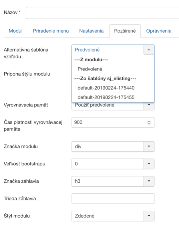

Ďakujem. Skúsil som podrobný postup, ale neúspešne. Všetko ide hladko až po vytvorenie Modulu. Tam kliknem na Vlastný kód a chcem vybrať v Rozšírené položku Rozvrhnutie. Tá tam už nie je, ale predpokladám, že je to to isté ako Štýl modulu. Keď ho však rozkliknem, tak tam vytvorený php súbor nenájdem. Neviete ako postupovať? Ďakujem.

ale je tam, styl modulu je něco jiného

Nepoužívejte podtržítko v názvu přepisu - slouží na něco jiného.
Takže Vám bude fungovat:
script-default.php
default-script.php
a nebo prosté
script.php

Veľmi pekne ďakujem. Už to funguje korektne.
