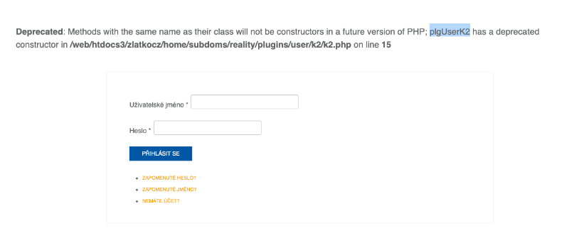

Výpis chyb ukazuje neaktualizovaný plugin od K2, jehož výrobce nerespektuje php 7:
Oprava je jednoduchá, není ani třeba aktualizovat.
Deprecated: Methods with the same name as their class will not be constructors in a future version of PHP; plgUserK2 has a deprecated constructor in /web/htdocs3/zlatkocz/home/subdoms/reality/plugins/user/k2/k2.php on line 15

Vidím co vidím a první chyba na ráně je plugin od K2 - plgUserK2, který je neustále aktivní (i když jak říkáte je vypnutý - pak je špatně naprogramovaný - pokud je vypnutý nemá přeci hlásit chybu) a je psaný pro php nižší než php7.
Je to na výpise viz příloha.
A jestliže máte pořád aktivní plugin na synchronizaci uživatelů Joomla do K2 (jinak by mi to při přihlášení tuto chybu nehlásilo), je velmi pravděpodobné že to souvisí s přihlášením, které děláte přes frontend.
