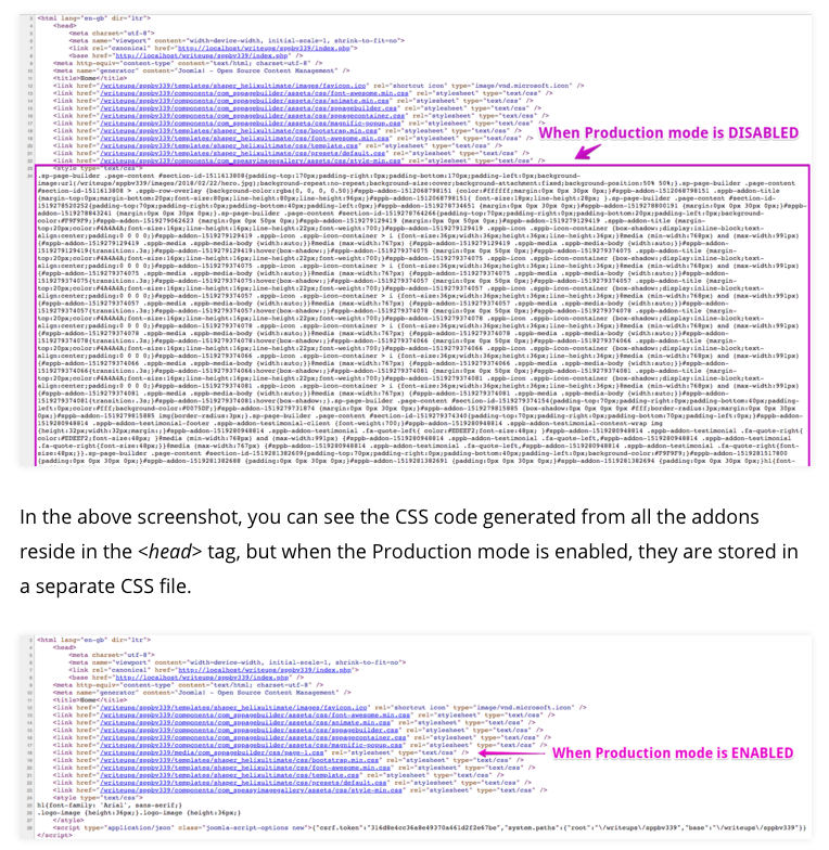

radek napsal: Ahoj,
tak me tak dnes napadlo se znovu podivat na zdrojovy kod, co produkuji pagebuildery. Je to porad stejny. zmet silenych shluku cehosi, kde se obcas vyskytne to nejdulezitejsi - text pro vyhledavace.
Vy, kdo tady rozumite programovani, je ten kod tak spatny, ze se to nema pouzivat nebo je to dnes uz nejak jedno a vyhledavace si to z toho vycucnou? Najdou to tam a ma smysl to pouzivat nebo se tim stranka pohrbi? Proc se ptam? Protoze predelavam jeden web a uz jsem si na PB zvykl a nechci se s tim drbat rucne. Chci to tam naflakat v PB.
Pouzivam 2 PB a jeden obcas a vsechny maji silenou zmet, kde je ta zmet ku textu cca 50:1. To jen od oka odhaduju.
Kratoucky priklad jedne změti, je treba tady (v chrome to jede): view-source:https://try.sppagebuilder.com/index.php/4-business
Dik za rady.
Asi nechápu, kde je problém. V PB je většinou možnost to hned minify a gzipovat. Pokud tuhle volbu zapnu, tak to potom vypadá nečitelně. To je jasné. Stačí použít třeba html-beautifier a potom to hned vypúadá líp. To samé css.
Takže tohle:
je jen zkomprimované tohle:
[Upraveno Moderátorem]

Tvuj priklad z Joomshaperu sice kod pro oko zprehledni, ale co to udela pro vyhledavac netusim. Vyhledavac nema oko a jak funguje, to fakt netusim. Navic ten balast tam zustava. Tim nechci shazovat buildery, sam je pouzivam, ale kolikrat jsem se zamyslel, co to vlastne zpusobuje pro vyhledavace.

Já se pořád držím starého pravidla, že se weby dělají pro lidi, ne pro vyhledávače. Takže tohle mě absolutně netrápí. Předpokládám totiž, že vyhledávač zajímá text v obsah webu. Ne to, v kolika divech je daný text zanořen. A ta minifikace je hlavně o mazání mezer s čímž si určitě poradí. Je to stroj a mu to příjde přehledné. Ne jako lidskému oku.
Trofnu si tvrdit, že pokud chceš co "nejmíň balastu", tak to bude chtít najít co nejjednodušší builder. Protože pokud má plno héblátek a nastavení, tak to prostě vždy bude vypadat takhle. Já Používal roky Joomlashine. Poslední rok používám na obsahovou část QUIX od ThemeXpert a na tvorbu template Astroid od Joomladev . A v tomhle pohledu je to naprosto stejný

- SEO faktorů je přes 200 a ten "bordel" se týká pouze pár těchto faktorů.
- Ačkoliv Google málo kdy potvrdí důležitost jednotlivých faktorů, vycházejme z jeho hlavní myšlenky, že weby máme dělat prvně pro uživatele, pak až pro vyhledávače - uživateli je jedno, jaký máte kód, jde mu spíše o přehlednost, rychlost načtení a aby našel co hledá.. Tohle bude pro SEO daleko daleko silnější argument, než jak moc dokonale je napsaný kód. S PB nemám problém se dostat na cca 1s rychlost načtení u cca 3MB stránky (z toho cca 1.8 MB jsou obrázky).
- Na otázku, zdali se Google vyzná v kódu a vycucá si z toho texty - jednoznačně ano - Google hodnotí stránku tak, že si ji prvně celou vykreslí, čili "vidí" přesně to, co uživatel. Vadí mu spíše prvky jako schovaný text, popup okna,...
- Ať už je kód v PB nebo není, vždy si zaslouží pozornost a dá se hodně vyladit.
- Z onpage faktorů bych spíš řešil interní prolinkování, přehlednou strukturu, tvorbu kvalitního obsahu, rychlost webu, klíčová slova a pak se spíš soustředit na offpage.
- Google jde s dobou a PB do ní rozhodně patří, to jak byl kód pro SEO důležitý dříve, dnes už neplatí
- Kdo chce honit první pozice v konkurenčním sektoru, nemyslím si, že to bude o kódu, ale spíše o kvalitních zpětných odkazech z důvěryhodných a tématických zdrojů.
