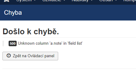

15. lis 2018 20:44 #137719
Odpověď od Petr
Stalo se mi to na těch doménách s programem plus. Na free jsem nainstaloval jen joomlu a zkusil ten upgrade. Dal jsem zapsat přímo. Skončilo to pozitivní hláškou, že je vše ok. Ale články nefungovali. Teď už nejsem u počítače ale o víkendu zkusím přepnout na php 7.1.
Kdyztak si udělám i kopii nějakého webu a zkusím tu instalaci patranim
