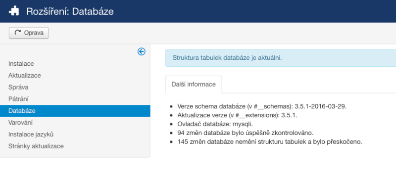

Jen jste zapomněl po upgradu Joomla udělat základní věc, kterou musí Senior administrátor umět:
Zkontrolovat integritu DB tabulek a provést fix:
administrator/index.php?option=com_installer&view=database

to je jak mluvit do dubu, to jsem mu psal již 14.11. v 21:46
kam se v administraci dostanete?
dostanete se třeba na /administrator/index.php?option=com_installer&view=database a /administrator/index.php?option=com_installer&view=discover
Pokud ano, zkontrolujte si databázi a podívejte se , zda vám něco nezbývá k doinstalaci.
