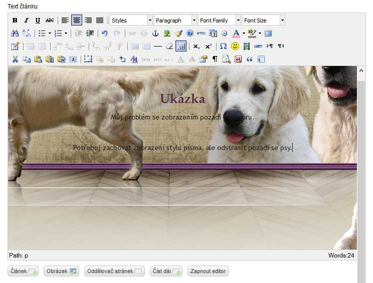

Opět se ozývám kvůli mému výše uvedenému problému se zobrazením šablony v editoru. Problém se mi nepodařilo vyřešit. Nakonec jsem to dělala tak, že jsem prostě zakázala CSS v nastavení editoru a texty na stránkách upravovala "na slepo", bez zobrazení stylů písma nastavených v šabloně. Myslela jsem si celou dobu, že je háček v Joomle 3, ale nedávno jsem zjistila, že háček bude nejspíš v novější verzi Artisteeru, protože jsem se dostala k úpravě šablony na webu, kde je ještě Joomla 2.5 + Tiny editor a po nastavení nové šablony, která je právě tvořená v novější vezi Artisteeru, na mě najednou v editoru opět vykouklo obrázkové pozadí stránek (viz. příloha). Ještě v době, kdy jsem používala starší Artisteer a Joomlu 1.x.x a 2.x.x, tak jsem na pozadí v editoru měla barvu, která byla nastavená jako barva pozadí šablony. Obrázky (záhlaví, pozadí,...) nikde vidět nebyly.
Nevíte někdo, jestli se dá nějak nastavit, abych v editoru měla písmo zobrazené tak, jak je nastaveno šablonou, ale zároveň nebylo vidět to pozadí?

je to z administrace nebo z frontend? Pokud z frontend, pošlete odkaz na stránky
pak si v CSS šablony pro toto okno nastavte pozadí nějaké barvy a ne transparent

Aby jste měla při psaní textu v JCE bílé pozadí nastavte si v Globálním nastavení JCE Styl editoru na výchozí a Reset stylu editoru na ANO
- Pavel
- Příspěvky: 456
25. čvc 2016 22:41 - 25. čvc 2016 22:42 #127731
od Pavel
Odpověď od Pavel v tématu Několik dotazů na 3.x.x.
Pokud však potřebujete při psaní textu v administraci stejné písmo jako máte nastavené ve vaší šabloně, tak to můžete udělat takto: stáhněte si přiložený soubor editor.css, který si uložíte do složky css ve vaší šablone (templates/vase_sablona/css), v přiloženém souboru si na řádcích 6,12,13 nastavíte typ požadovaného písma a velikost podle nastavení vaší šablony a v Globálním nastavení JCE si Styl editoru zvolíte Vlastní css soubor a o políčko níže napíšete
templates/$template/css/editor.css

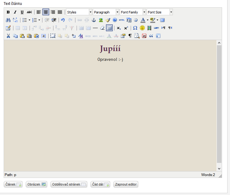

Jupííí, mám to!!! :woohoo:
Děkuji oběma za odpovědi! I když jsem to neudělala tak, jak jste radili, tak jsem díky tomu přišla na způsob, jak to napravit.
Vytvořila jsem vlastní obrázek na pozadí (jednobarevnou malou plochu), dala mu vlastní název a nahrála ho v šabloně do složky images a v souboru editor.css v 3. řádku, kde je nastavení background, jsem přepsala původní název obrázku na ten nový a funguje to
Zezačátku jsem zkusila záznam o obrázku na pozadí jen smazat a nechat jen barvu, ale to nefungovalo. Nebo obrázek uvedený v editor.css smazat ze složky images, ale to pak zmizel i ze stránek, protože je uveden i v souboru template.css. Takže pro editor stačilo jen nahradit obrázek jiným, na kterým je text dobře čitelný.
Nyní se jednalo o TinyMCE edior a Joomlu 2.5, v JCE editoru a Joomle 3 jsem to ještě nezkoušela, ale myslím, že by to mělo fungovat i tam. Třeba se to někomu bude hodit.
