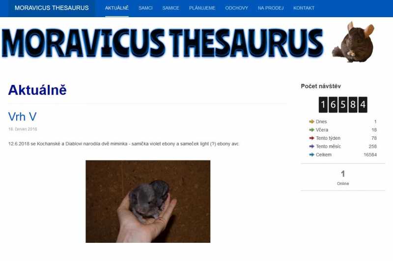

prosím o radu. Mám nainstalovanou šablonu Purity III a chci tam mít dva sloupce, první větší, kde je hlavní obsah webových stránek (články, text) a druhý užší, kde bude menu, počítadlo návštěv.... Purity by tuhle pozici pro moduly měla mít nastavenou jako sidebar-2, ale problém je, že když tuto pozici zvolím, tak se mi menu i počítadlo návštěv zobrazí pod hlavním obsahem a ne napravo od něj, jak by to mělo být. Poradí prosím někdo, co s tím a kde to hledat?

Nastavení šablony mám výchozí, konfigurace default, layout pro toto nastavení jsem přiložila v prvním příspěvku. Povolila jsem náhled pozic modulů. Chybu mi to neukazuje, ale zařadí to moduly až na konec stránky. Jedná se o tyto webovky -
cincily.moravicus-thesaurus.eu
a
bsp.moravicus-thesaurus.eu/

Mě se jeví vše v pořádku. Moduly jsou umístěny napravo, jak má být.
Pouze na extrémně úzkých obrazovkách nebo na mobilních zařízeních se moduly posunou dolů pod obsah. Ale to je správně. Šablona je responzivní.
Ještě můžete změnit prohlížeč. Zkusit některý z modulů vypnout. Nebo upravit obrázky v článcích, ty nejčastěji způsobují podobné problémy.

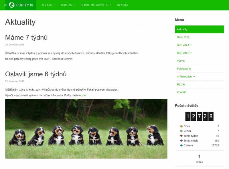

Aha, tak super, s tímto problém asi není. Díky... Ale potom by mě zajímalo, jak to udělat, aby se to zobrazilo vedle sebe i na užších obrazovkách. Já mám 23 palcový monitor a už to vidím pod sebou. Tak aspoň aby to pro "obyčejný" 15 palcový notebook bylo vidět vedle sebe...

To není monitorem. Koukám, že to dělá v Chrome a Edge. Ve Firefoxu je to normální.
Zkuste zakázat ten modul počítadla, jestli to menu bude správně. Případně zkuste jiný, třeba Vinaora.

Problém je přímo v šabloně, prý to mělo být ve verzi Purity 1.2.2 už opraveno, ale evidentně není. Bylo potřeba v souboru template.css zakomentovat/smazat následující řádky
Vypadá to, že to funguje, třeba se to bude hodit i někomu dalšímu...
Díky moc za pomoc
@media screen and (-webkit-min-device-pixel-ratio: 0) {
.col-lg-3 {
width: 24.9%;
.col-sm-6,
.col-xs-6 {
width: 49.8%;
.col-xs-12 {
