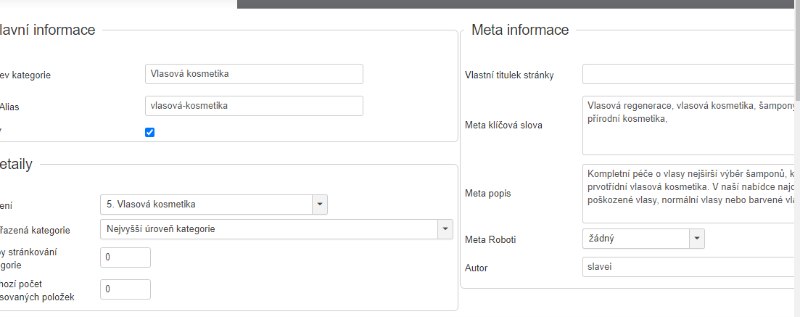

Dobry den prosim exzistuje plugin , modul ci PHP kod na pridani pole ve karte kategorie . Chci tam zadat vlasni kod ID kategorie ktere budu potom exportovat .

Nemám.
Asi to s tím nesouvisí
ale pro export do feedu používám mapování id kategorie existující na id kategorie katalogu, takže tohle pole nepotřebuji
No a pokud je opravu třeba, tak
- nový sloupeček v DB
- upravit model kategorie
- upravit view administrate kategorie

Obvykle jsem pro něco podobného "zneužil" pole META keywords.

Podle jazyku. '#__virtuemart_categories_cs_cz' pro češtinu, '#__virtuemart_categories_en_gb' pro angličtinu atd...

Dik a neni to pro vsechni jazyku #__virtuemart_categories
21. led 2022 21:13 #145649
Tam by jste musel jít cestou co psal Ruda, upravit databázi, upravit Virtuemart...
