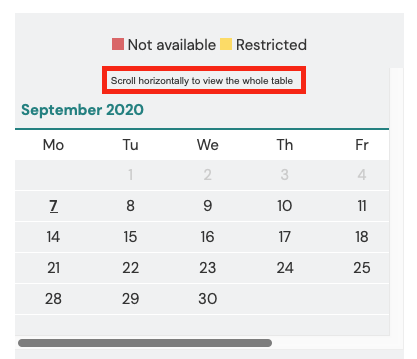

Mám a webu tabulku kalendáře. Pokud se na web kouknu na výšku na mobilu, tak vidím kalendář jen do pátku. Pro zobrazení víkendu musím posunout do boku. To mi nevadí. Nad kalendářem je napsané: "Scroll horizontally to view the whole table". A to si mi nerozumí s multijazyčným webem. Diakritiku tam neumím dostat, i kdybych tam k ENG napsal i CZ větu.....
Zdroj vede: /templates/sablona/css/mobile.css , kde je:
Pomůžete mi prosím jak to zde změnit, abych tam navedl cestu na jazykový syntax?
Ten bych si pak napsal na nové řádky do /language/cs-CZ/cs-CZ.lib_joomla.ini a /language/en-GB/en-GB.lib_joomla.ini nebo do stejných souborů s názvem šablony. Popř. do Přepsání jazyka v administraci.
Hlavně tím docílím toho, že v ENG mutaci bude anglická věta a v CZ zobrazení webu bude zobrazena pouze česká věta.
Děkuji.

Tak já Vám upravím zadání:
- Mám web na rezervaci hotelových pokojů - web najdete zde
- Šablona webu je od Joomlart respektive GK - gk_paradise, je založena na T3 frameworku - demo zde
- Pro rezervaci používám aplikaci solidres - com_solidres
- Na detailu pokoje, kde je rezervační formulář, mám kalendáře pro výběr data rezervace - jde o formulář
- Bohužel výstup kalendářů na mobilu není správně responsivní (není správně nastylovaný od výrobce šablony). Na mobilu se tedy kalendáře musí horizontálně scrolovat. Aby zákazník pochopil, že je nutné scrolovat na mobilu, přidal výrobce šablony natvrdo pomocí css vysvětlivku nad každým kalendářem přímo v css (jako obsah elementu) - Scroll horizontally to view the whole table.
- bohužel tato vysvětlivka není multilanguage a nyní bych potřeboval tuto úpravu nahradit a přidat tuto větu nad každý kalendář pomocí joomla language konstanty.
Bohužel nevím kdo a jak generuje výstup kalendářů, takže nevím kam mám vložit tuto jazykovou konstantu.
Poradí mi prosím někdo?
Ukázková URL s kalendářem: najdete zde
Originální demo: najdete zde

08. zář 2020 00:36 - 08. zář 2020 00:36 #142898
Upravujete core soubor aplikace solidres:
components/com_solidres/controllers/reservationasset.php
Funkci getAvailabilityCalendar
a v ní si upravíte výstup kde před tabulku přidáte svůj vlastní html kód.
Například třeba takto:
Výsledek můžete vidět zde:
paradise.easy.minion.cz/index.php?option...=8&Itemid=118#srt_15
No a zbytek už pomocí CSS doladíte

Šel jsem na to kódem od vás a moc za něho děkuji. I za váš čas. Nyní je to už OK.
Pouze je to tam nyní 6x - u každého měsíce. Asi tomu musím nastavit někde @media (max-width: 767px), aby to bylo viditelné jen na mobilu. Tak jak to mají v demu.
Pomohl byste mi i s tím? Neumím kódovat, přiznám to bez nucení. (Jestli ne, chápu. Prostě to jen vypadá jinak a na PC to tam je zbytečně.)
Má to ještě jednu chybu. Pokusím se ji popsat obšírněji, abyste mě zase nesepsul. Nemyslím to zle....
Nahrál jsem tam přepínač jazyků. Dolů na stránku, pod kalendář/pokoj.
On se ten přehled 6ti měsíců (availability-calendar) stejně nepřepíná jazykově. Jak 1x-2x přehodím na stránce jazyk, tak pak už další změna jazyka na stránce probíhá, ale mimo tento přehled měsíců v půl roce.

Správně, použijte demo a pomocí funkce Inspect element v prohlížeči můžete najít i jaký kód je třeba na zmíněnou větu nastavit.
Už jsem si nainstaloval na firemní hosting originální instalaci placené šablony včetně aplikace solidres a našel kde je třeba upravit kód. Dvě hodiny odpočinku na cizím webu pro tento měsíc stačí
A osobně jsem spíše přítelem lidi naučit, jak ty věci dělat než jim napsat řešení, to nikomu nepomůže...
To je otázka na solidres, i když asi myslím vím proč to tak je - změny jsou v ajaxovém volání JS, který generuje kalendář pomocí náhrad tagů = zde není moc prostor na multilanguage, pokud se naprogramovaná metoda nezmění.
Jednoduché řešení - zakupte solidres oficiálně a tím pádem je možné si dohodnout support s výrobcem.

08. zář 2020 20:33 #142903
Oprava:
Umístěte do souboru: templates/gk_paradise/less/com_solidres.less a nastavte recompille less files v šabloně.
mě to už funguje
@media (min-width: 767px) {
.scroll-mobile-text {
display: none;
mě to už funguje

No to jsem udělal a už to jede. I když to chtělo vrátit některé css nazpět a přemazalo mi to jiné úpravy v template.css.
Ale jede to. Moc děkuji. Opravdu a ze srdce.
Přemýšlím, že web používá Bootstrap 2 takže bych tam dal jen do vašeho kódu....
(No a jinak teď jsem si ještě vzpomněl, jak jste to napsal o těch jazycích, že mají v čisté instalaci chybu na řádku 168 v překladu. A pak že na jeden dotaz proč nejsou přeložené některé Syntaxy ani v CZ (což jim nezazlívám), ale ani některé v ENG, tak jsem dostal odpověď, že když jim to přeložím, že to po mně zkontrolují a na další objednávku mi dají 40% slevu. Tak asi takovou mám podporu. Ale to už fakt pod čarou.)
Přeji fajn den.
<label class="scroll-mobile-text hidden-tablet hidden-desktop">
Přeji fajn den.
