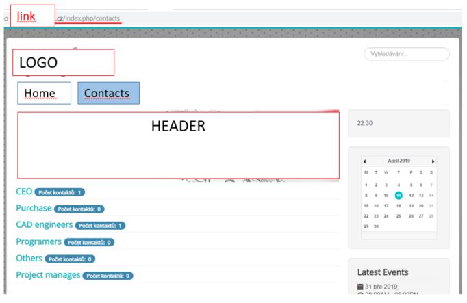

Zdravím, potřeboval bych, poradit ohledně případného vytvoření nějakého modulu, který budu klasicky poziciovat někde na stránce a bude zobrazovat nějakou část mé php stránky.
Něco jako iframe v HTML. Nainstaloval jsem modul "Flexi Custom Code" do kterého je možné psát i php kód jako například: <? php include "adresa./index.php/contacts"; ?>
Zřejmě je problém, že zadávám špatný link jelikož nevím, který soubor slouží k zobrazení požadované stránky nebo to takto jednoduše nemůže fungovat
Respektive pokud existuje ještě nějaká jiná možnost takového požadovaného zobrazení.

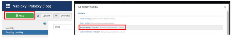

Stránku jsem vytvořil přes:
Výsledek je něco takového:

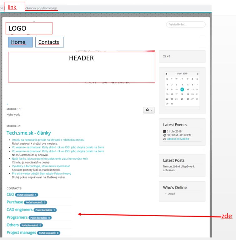

A chtěl bych aby se tato stránka zobrazovala formou modulu spolu s ostatními moduly na homepage:
Předem děkuji za nejake tipy

Ten link, který hledáte se vám zobrazuje při vytváření položky menu.

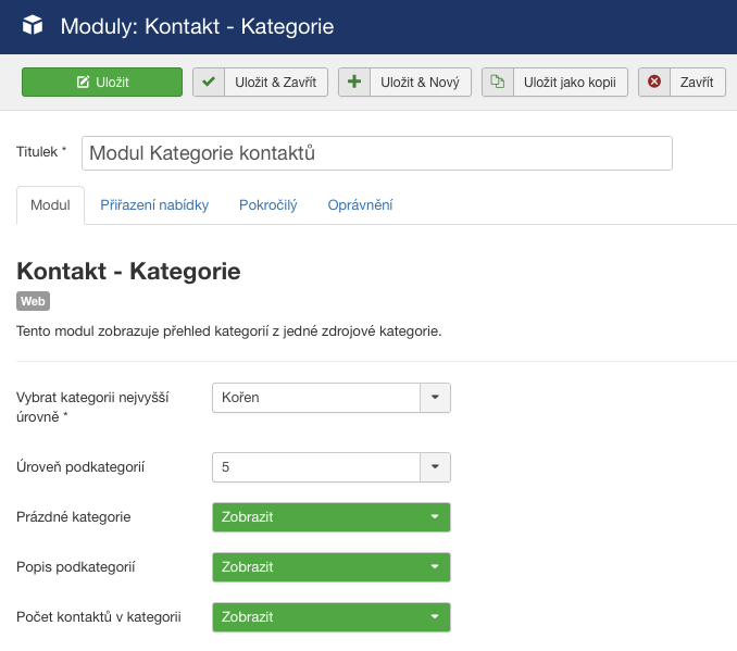

Tady je opět můj tip:
Vypadá to na web s výpisem pracovních zařazení a počtem pracovníků u každé pozice.
Pokud potřebujete modul s výpisem kategorií kontaktů a počtem pozic u každé kategorie na každé stránce dole pod článkem - ano nejlepší řešení je mít modul.
Ne tak jak zkoušíte Vy, možná jak píše Cony, i když se mi to nezdá
Pokud bych řešil tento problém jako zadání pro mé programátory bylo by jednoduché:
1. Vytvořit nový typ modulu - pro programátora co rozumí je to otázka 2-3h
Inspiraci bych vzal zde:
a. demo3.simplifyyourweb.com/trombinoscope - modul pro zobrazení výpisu kontaktů - jen pro inspiraci, pro Vás nevhodné
b. prostudoval bych položku menu Contact category a jeho view (tak jak psal Bong):
components/com_contact/views/category/tmpl/default.php - šablona pro view
components/com_contact/views/category/view.html.php - nutné kódy pro výpočet proměných a načtení modelu
Pak bych chtěl po programátorovi aby udělal nový typ modulu, který by měl template podobné bodu a, a v hlavním php bych použil kódy z view.html.php
Pro template můžete využít to svoje již udělané php za předpokladu že dodržujete joomla standardy frameworku.
2. Kodér co rozumí php je pak schopen během 2 hodin si upravit view v php jak potřebujete mít viditelné proměnné a nastylovat
3. Administrátor je pak schopen doplnit jazykové konstanty, zkontrolovat a otestovat, udělat instalační balíček - opět asi za 2-4h
Suma sumárum do 6-10h práce máte určitě plně funkční svůj modul, který můžete prodávat nebo nabízet zdarma ke stažení a který využívá plně interních core funkcí Joomla.
Pozitivní na tom pro Vás bude, že Vás to donutí naučit se programovat ve frameworku Joomla. A věřte, že modul je to to nejjednoduší co se naučit lze, sám jsem jich pár vytvořil.
Je to ta správná výzva pro Vás?

Takze svuj vyse zmineny pozadavek jsem vyresil pomoci nainstalacie pluginu: "Components Anywhere"
Pak jednoduse napr. do "clanku" nebo "vytvorit vlastni obsah" napisete:
{component url-component}
U me:
{component index.php?option=com_contact&view=categories&id=0}
Jeste jednou Vam dekuji za rady, pomohlo my hlavne jako ziskam ten link

13. dub 2019 20:56 #139892
Odpověď od Rudolf v tématu cast stranky jako modul
Výborně
V rámci výuky jsem si ten modul naprogramoval během 2 hodin a mohu nyní s klidem uveřejnit na našem portálu ke stažení.
Demo můžete vidět zde (nad patičkou):
joomla3.easy.minion.cz/index.php?lang=cs
Výhoda oproti Vašemu řešení je, že si mohu nyní v klidu přepisovat view modulu v šabloně a nastavit jiné nastavení zobrazení parametrů modulu než v komponentě (což Vy ne).
