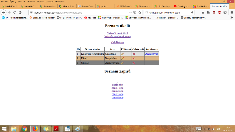

Dobré odpoledne,
dnes již podruhé se sem musím obracet z dotazem. Můj problém se týká vytvoření vytvoření (nalezení správce úkolů), který by byl úplně jednoduchý a nebyl nijak zbytečně složitý.
Představa je taková, že jsou vytvářeny úkoly, které jsou přiděleny uživatelům. Úkoly se v nějakém časovém rozmezí mají splnit. Nakonec by měl obsahovat možnost úkol označit jako splněný.
Navíc by se ze seznamu úkolů vygeneroval souhrn, ve kterém by byl vypsán seznam úkolů a u nich napsáno zda byly nebo nebyly splněny.
Takovouto (mini)aplikaci mám vytvořenou pomocí vlastních kódů s využitím PHP a MYSQL. Je nějaká reálná možnost tuto mojí aplikaci dostat do prostředí joomly? Případně neznáte někdo rozšíření, které by bylo podobné pro toto mé řešení?
Všem za rady moc děkuju a jsem otevřený novým myšlenkám..
Díky moc...

Ukázka vlastní "apky"...
- Příspěvky: 5178
18. bře 2019 15:17 #139481
Odpověď od Cony v tématu Použití vlastních skriptů
Nejrozumnější způsob by asi byl přepsat skripty do podoby Joomla komponenty - viz
základní tutorial
- epoxor
- Příspěvky: 11
18. bře 2019 15:23 #139482
od epoxor
Odpověď od epoxor v tématu Použití vlastních skriptů
Díky za tip, určitě to prozkoumám. Přijde mi to, ale pro více souborovou apku s mými znalostmi jako nadlidský úkol. Nenapadá vás ještě jiná možnost?
- Příspěvky: 5178
18. bře 2019 15:45 #139483
Iframe - ale budete řešit duplicitně přihlašování, stylování apod...
- epoxor
- Příspěvky: 11
18. bře 2019 16:03 #139484
od epoxor
Super pomocí iframe se mi to povedlo. Takhle by mi to i vyhovovalo jen bych potřeboval nějak "potlačit" dvojí přihlašování. Je nějaká možnost, nastavit např. stejnou session jako je pro přihlášení v joomle, nebo tak něco?
- Příspěvky: 5178
19. bře 2019 00:09 #139489
Pokud je obsah iframe ze stejné domény, cookie se předají tzn. šlo by i sdílet session. Musíte si do svého skriptu zavést framework Joomly, např nějak takto
a pak už můžete pracovat s třídama Joomly, tzn např.
To je samozřejmě hodně zjednodušená verze, pokud má být obsah iframe dostupný komukoliv přihlášenému, nezávisle na právech.
define('_JEXEC', 1);
define('JPATH_BASE', '/absolutni/cesta/na/joomlu');
require_once JPATH_BASE . '/includes/defines.php';
require_once JPATH_BASE . '/includes/framework.php';
$app = JFactory::getApplication('site');
$user = JFactory::getUser();
if ($user->guest)
// nepřihlášen
else
// přihlášen
- epoxor
- Příspěvky: 11
11. dub 2019 09:11 #139841
od epoxor
Nevíte proč, by tato verze nefungovala v Chromu?
V mozile to normálně běží, explorer taky, ale v chromu píše nepřihlášen
- Příspěvky: 5178
11. dub 2019 13:31 #139846
Zřejmě Chrome neposílá pro iframe cookie na server, zkontrolujte si to v Developer panelu. Zkoukněte zda je opravdu stejný server u ifrmae jako u stránky (včetně www, https atd.)...
