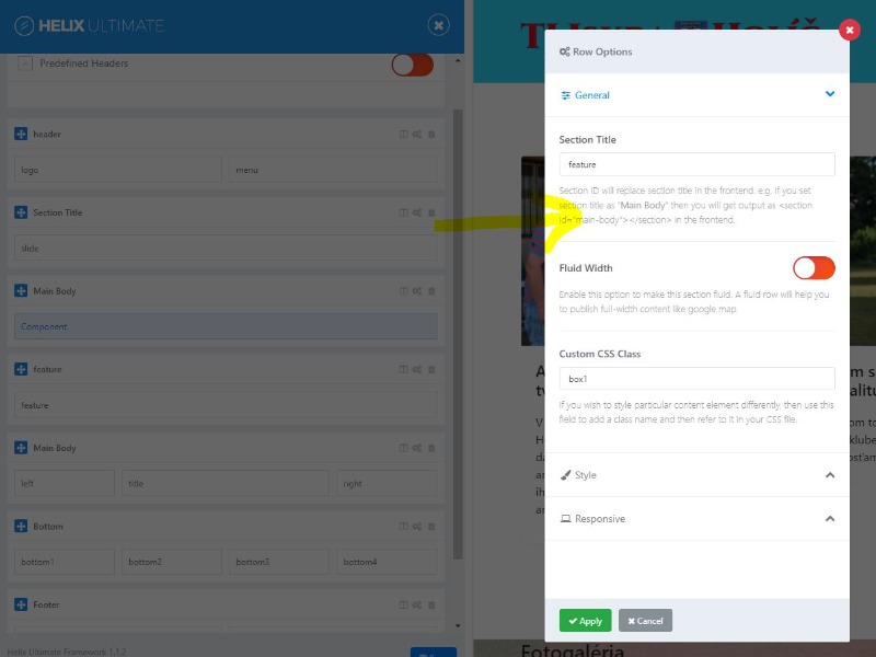

Tak tam doplňte css pro šířku jednoho článku na desktop, tablet mobil...

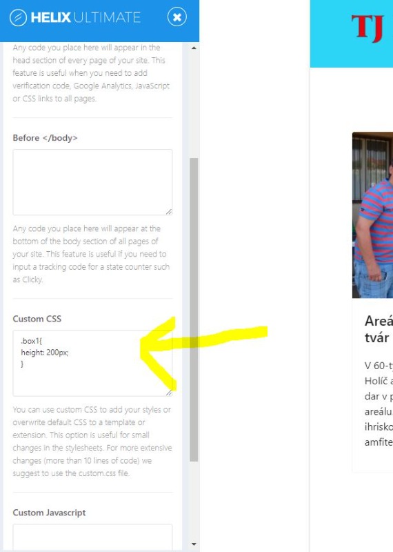

helix nastavení vzhledu modulu má a dá se do nej doplnit i css styl, řešili jsme tak šířku toho modulu s fotogalerií,
