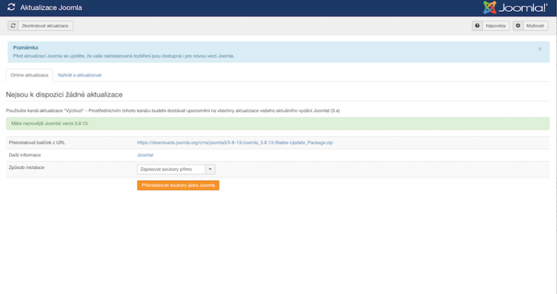

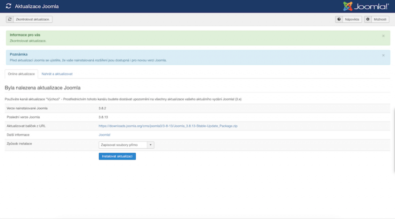

v administraci Joomly už mi nějakou dobu svítí varování "aktualizujte na 3.8.13.". V administraci jsem se ale dočetla, že má nainstalovaná Jommla má verzi 3.8.2. Něco tedy není v pořádku. Můžete mi prosím někdo poradit, jestli tedy mám aktualizaci provést nebo ne?

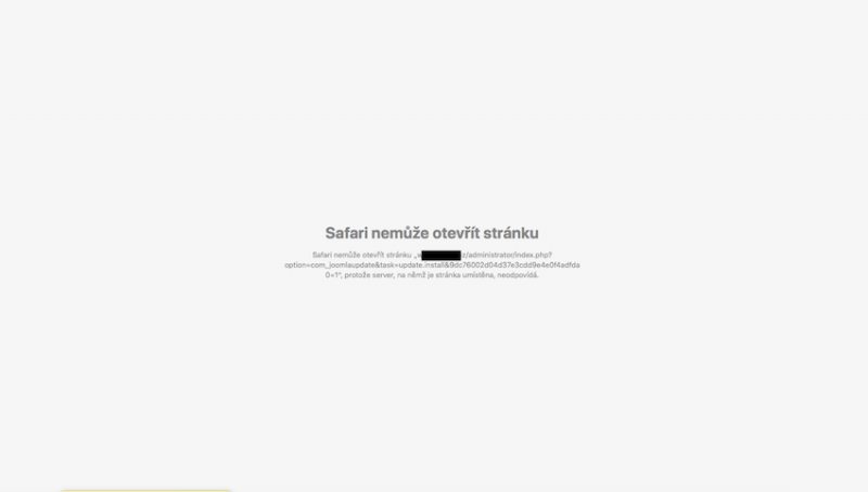

provedla jsem všechna opatření proti ztrátě dat a dnes jsem zkusila aktualizovat, ale neúspěšně, zkoušela jsem to víc x, vždy to skončilo tím, že prohlížeč zobrazil bílou stránku s hláškou, že se stránku nepodařilo otevřít. Po prvním neúspěchu jsem vypla v počítači firewall, aby skutečně nic nebránilo aktualizaci. Zkoušela jsem aktualizovat Online - jen klik v administraci na tlačítko "Instalovat aktualizaci" a také jsem zkoušela "Nahrát a aktualizovat" pomocí zip souboru. Zkoušela jsem to ve dvou různých prohlížečích (Safari, Chrom), ve všech uvedených případech byla výsledkem bílá stana prohlížeče.

Bílá stránka při pokusu o instalaci (to je i aktualizace) má nejčastěji původ v nedostatku systémových prostředků hostingu, nebo třeba špatnými oprávněními ke složkám a souborům...

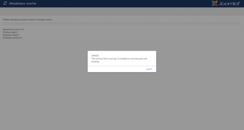

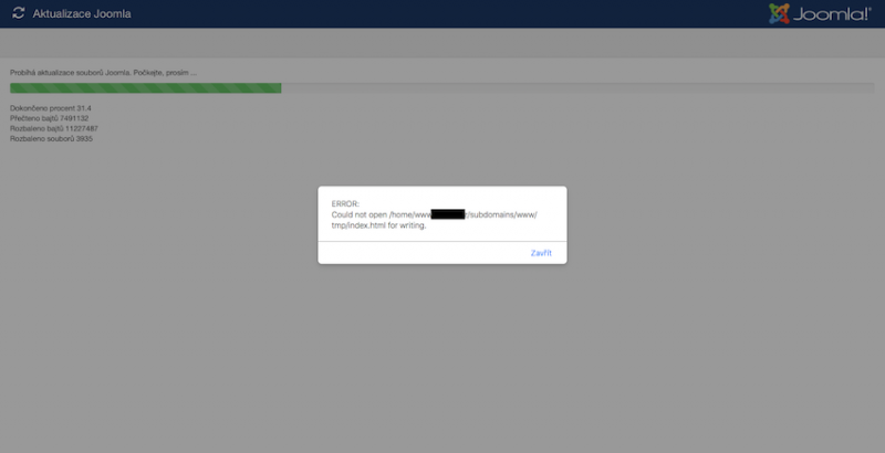

…a spustila aktualizaci formou vybrat soubor—nahrát a aktualizovat v administraci Joomly. Vyskočilo malé okno s chybou “the archive file is corrupt, truncated or archive parts are missing”, tak jsem do složky TMP vrátila smazaný soubor s názvem index.html. Díky této velké změně, že se mnou vlastně proces začal aspoň trošku komunikovat :-) (do té doby jsem viděla jen zmíněnou bílou stánku), řekla jsem si, že to zkusím ještě jednou a provedla jsem znovu aktualizaci přes administraci, ale tentokrát formou on-line aktualizace. Všimla jsem totiž toho, že v kořenovém adresáři se již nachází soubor /subdomains/www/Joomla_3, na první pozici ještě před /subdomains/www/administrator, to byl další důkaz toho, že se něco konečně děje. Během toho dalšího online pokusu vyskočilo opět další okno ERROR: could not open /subdomains/www/tmp/index.html for writing., což je stejná hláška jako předtím. Šla jsem do adresáře joomly, přesvědčit se, jestli tam ten soubor je, a znovu jsem ho vymazala (předtím jsem se zde v diskuzích přesvědčila, že složka TMP má být prázdná). A znovu jsem spustila online aktualizaci přes administraci Joomly. A najednou bylo hotovo. Vypadá to, že Joomla je aktuální. Nechápu co se ve skutečnosti semlelo s tím souborem index.html.

zkontrolovala jste si, zda tam ten soubor co nejde otevřít je a zda na něj máte dostatečná práva? (viz obrázek 3/4)
