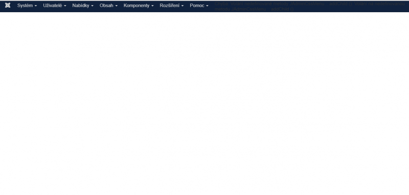

Ahoj, mám problém s zakoupenou šablonou která je na SP Page Builder (QuickStart Package). Vše OK, ale pokud aktualizuju Joomlu na novější, tak přestane fungovat administrace respektive je vidět jen horní menu
... a na cokoliv v menu kliknu tak se vykoná načtení stránky, ale nic se nezobraz...
Například nejdou nainstalovat jazyky ani Instalace a propojení s Jed...

jj to už jsem zkousel, ale nepovedlo se do administrace se sice dostanu, ale vidim jen menu jinak bilou stranku... viz priloha... co stim muze nekdo poradit?

16. kvě 2018 22:37 #135706
Odpověď od Cony v tématu SP Page Builder
To nechápu. Jak jste mohl modul vypnout v administraci komponenty? Tam se nevypíná, navíc Vám přece administrace nefunguje? S šablonou to nemá nic společného. Zapněte si v configuration.php hlášení chyb na maximum a dejte vědět co se ukáže za chybu.raki napsal: Ano to jsem četl a také udělal vypnul jsem jej jak v administraci komponenty tak pak v MySQL... Stále stejný problém...

Našel jsem SP Page builder ve Správa a dál ji zneverejnit. Administrace mi "funguje" ale vidím jen horní menu na cokoliv kliknu tak vidím jen menu a pod ním bílou obrazovku... Posílal jsem PrintScreen. V předchozích příspěvcích...
Do administrace se dostanu ale nejde nic dělat, vždy když kliknu na nějakou položku v menu vypadá to že se to načítá ale nic nevidím...

No tak pokud vidíte jen menu, tak Vám administrace očividně nefungujeraki napsal: Našel jsem SP Page builder ve Správa a dál ji zneverejnit. Administrace mi "funguje" ale vidím jen horní menu na cokoliv kliknu tak vidím jen menu a pod ním bílou obrazovku... Posílal jsem PrintScreen. V předchozích příspěvcích...
do you have access to Joomla admin?
If not, please delete that folder:
administrator\modules\mod_sppagebuilder_admin_menu
zdroj: www.joomshaper.com/forums/error-0-call-t...start=0#reply-111758
