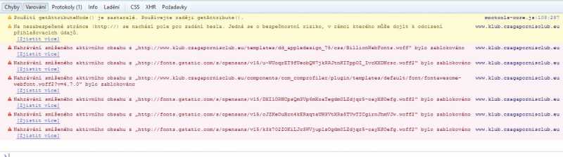

Protestují vám tam skripty a máte na stránce smíšený obsah (http a https). Nic z toho dobrotu nedělá.
Také hromada odkazů z menu končí chybou 404. Když stránky vytváříte, tak nemáte mít pouštěné vytváření SEO URL.
Také musíte mít nainstalovány potřebné komponenty, moduly a pluginy (a aktualizované), jako na starých stránkách.

Jinak ohledně smíšeného obsahu - tak to vůbec netuším čím toto je. Komponenty zatím aktualizované nejsou, většina je povypínaná ještě z převodu na verzi 3.8.3, tak sem to předtím deaktivoval a postupně to chci nahazovat a aktualizovat a nepotřebné půjdou pryč.

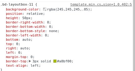

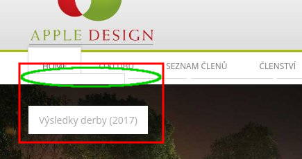

Neviem, či poradím správne. Je to trocha rozhádzané. Ja vidím medzeru (OS Kubuntu, Opera 50.0) medzi menu 1. úrovne a menu 2. úrovne, keď prejdem myšou pomaly zachytí sa ten prázdny priestor a menu 2. úrovne zmizne, čo je správne, lebo kurzor myši nebol na menu 2. úrovne.
Riešiť sa to dá tak, že v súbore templates/dd_appledesign_75/css/template.min.css
v sekcii .bd-layoutbox-11
zmením príkaz
na
tak sa prekryje medzera, ktorá spôsobovala miznutie menu 2. úrovne.
Tým sa však zároveň sprístupní podmenu pod položkou Home, čo sa však dá zrušiť v administrácii Joomly.
Alebo v sekcii .bd-menu-4-popup toho istého CSS súboru
doplniť príkaz
Toto je také amatérske riešenie. Neviem, či by toto nastavenie neovplyvňovalo iné sekcie responzívnej šablóny. Možno to však nakopne niekoho, kto sa do toho viac vyzná.
zmením príkaz
height: 40px;
height: 50px;
doplniť príkaz
top: 35px;

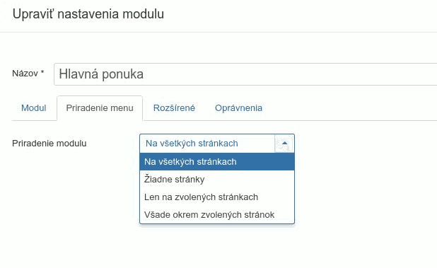

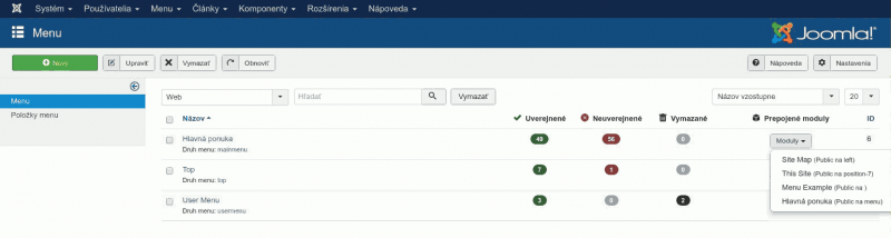

Takže takto to je
Tak na toto sa musí ináč. Administrácia Joomly:
Menu - Spravovať
Vľavo Prepojené moduly - rozkliknúť rolovací zoznam a vybrať menu (bude mať rovnaké meno ako to, ktoré chcem upravovať) , Záložka Priradenie menu a zvoliť si položku podľa potreby (Na všetkých stránkach/Žiaden stránky/Len na zvolených stránkach/Všade okrem zvolených stránkach)
Tým sa menu zverejní na stránkach, ktoré chcem. Uložiť.
Menu - Spravovať
